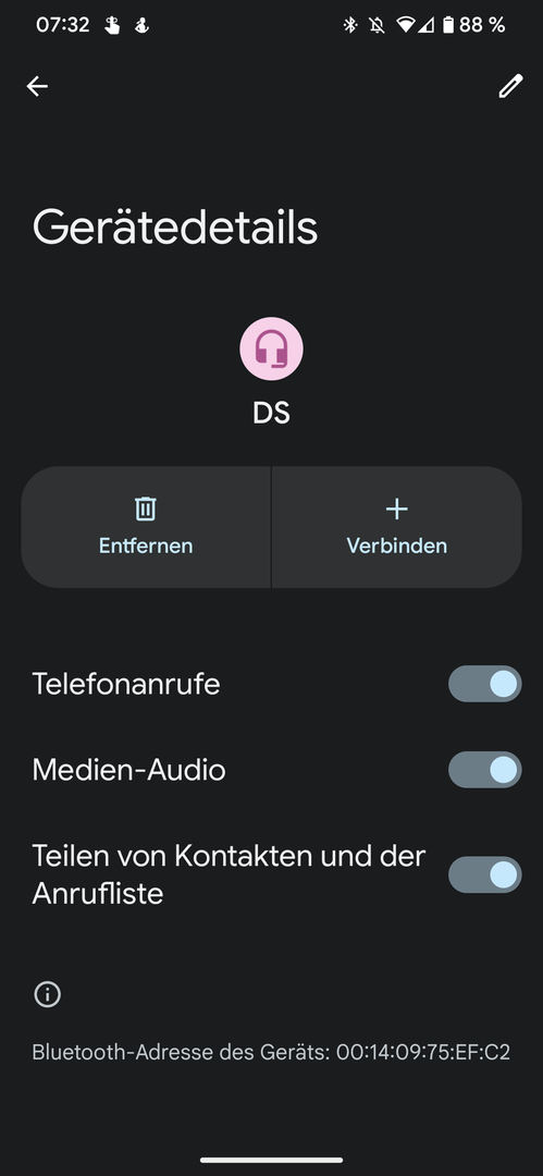

@kruegerv
Schau mal in den Bluetooth Einstellungen des Handys beim verbundenem Gerät (Zahnrad)
Lautstärke mit dem Telefon Synchronisieren deaktivieren etc
Hi,
Wenn ich hier in der von dir gemeinten Einstellung bin, finde ich die Option nicht
