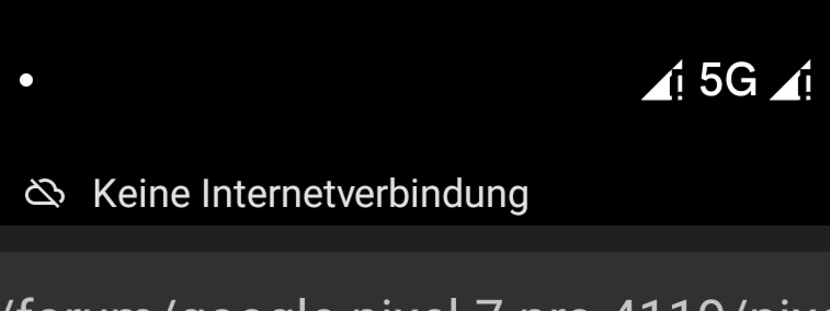

mir ist schon seit einigen Wochen aufgefallen, dass das Pixel 7 Pro immer mal wieder kurz das Netz "verliert".
Im Browser steht dann offline und neben dem Symbol ist ein Ausrufezeichen zu sehen (bei beiden Sim-Karten).
