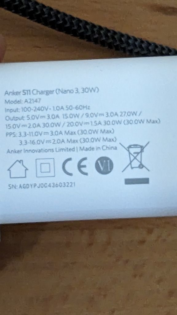

Dabei habe ich mir ein gutes Ladegerät von Anker gekauft.
Spezifikationen auf dem Bild ersichtlich.
Eigentlich müsste das Ding bei dem Akkustand doch mit 25 Watt laden - oder irre ich mich und das Ladegerät kann das nicht.
Es ist immerhin ein 30 Watt - Teil.

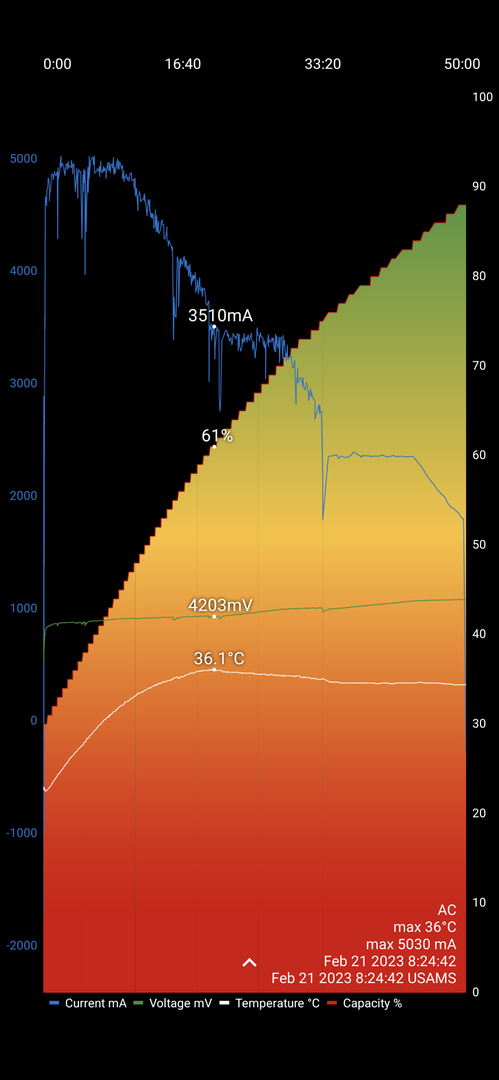

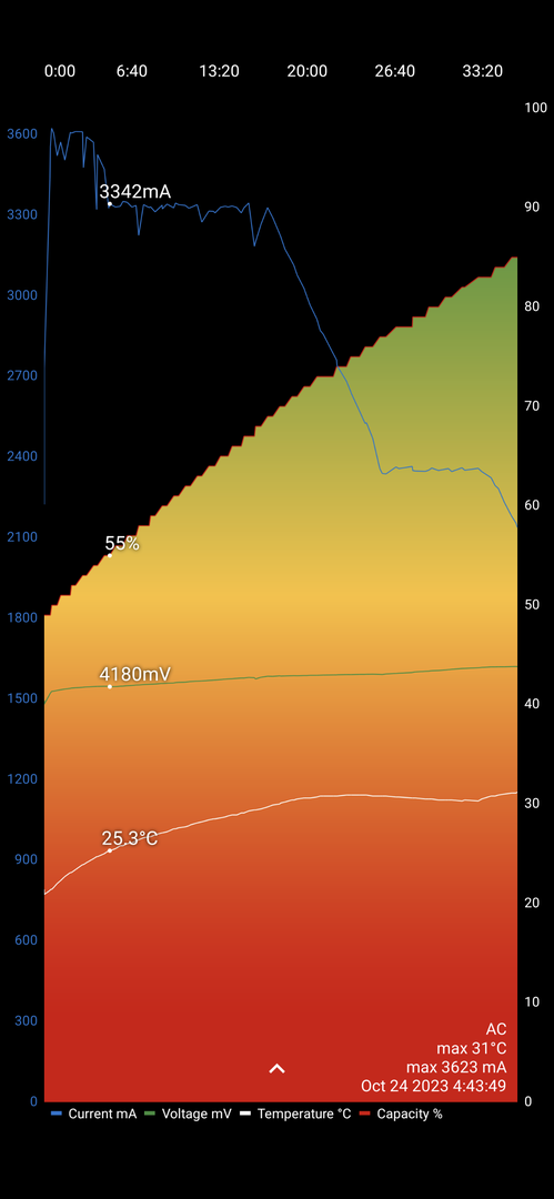

Woanders wurde bereits darüber diskutiert ob Google mit Android 14 Änderungen am Schnellladen vorgenommen hat und so wie es scheint drosselt Google mittlerweile noch früher als vorher.
[Sammelthread] - Google Pixel 7er Serie (2022)
Eine Kurve von Februar mit A13, eine von Oktober mit A14. Bitte aufpassen, es sind verschiedene Anfangszustände.Screenshot_20231028-084252.pngScreenshot_20231028-084210.png
