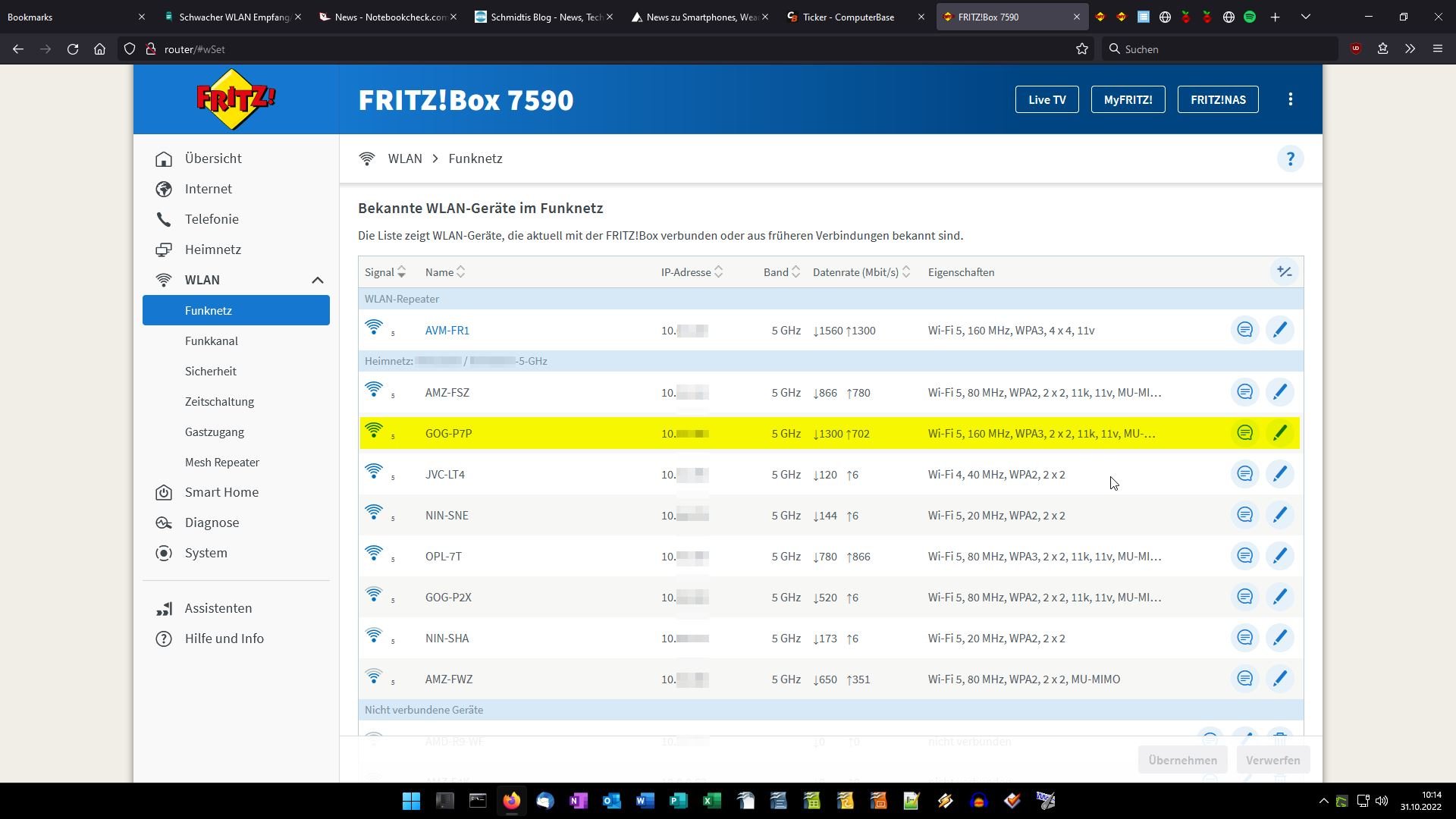

@upD8R danke dir! Ich hab ne Fritzbox 7530 und die damals einfach angeschlossen. Hab jetzt mal gesehen, dass mein Handy auf 5GHz läuft. Funkkanal hab ich auf "automatisch setzen (empfohlen)" gesetzt. Woran kann das denn liegen, dass der WLAN Empfang abbricht? Gerade habe ich mobile Daten aus und er versucht nicht mehr zu springen bzw ist konstant im WLAN (MAC automatisch).

Hier auch nach wie vor alles gut. Ich hab auch unterschiedliche SSIDs für 2.4 und 5 GHz, das Pixel ist mit 5 GHz verbunden. Bei mir ist der Router so ca. 5-6m würde ich schätzen weg (FRITZ!Box 7590).
