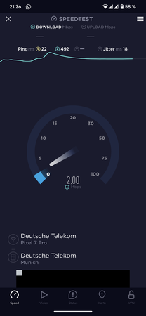

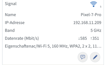

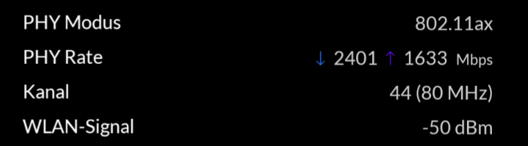

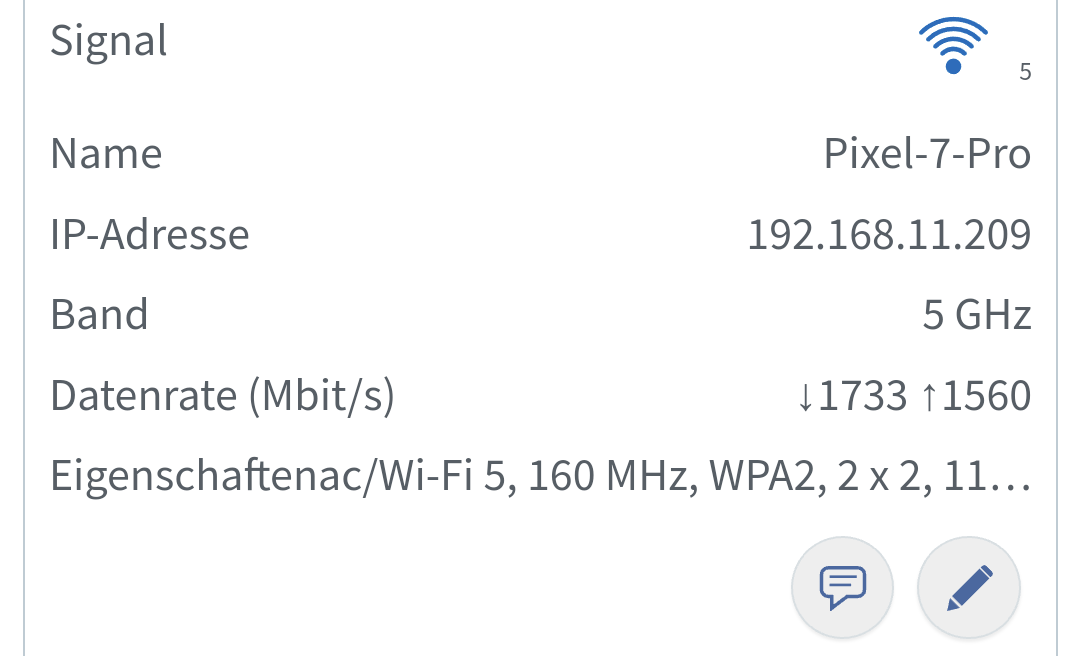

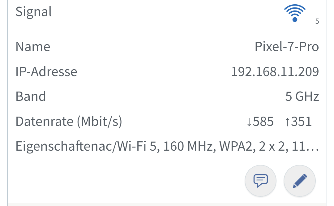

Also wenn ich direkt vor der 7590 stehe und die speedtest.net-App laufen lasse, bekomme ich den maximal möglichen Wert angezeigt (1733 MBit/s), nutze ich keine App, sind es deutlich weniger an der gleichen Position (Beispielbild: 585 MBit/s). Da ist es auch egal, dass die gerade genutzte 7590 an einem gedrosselten 50Mbit/s-DSL-Anschluss hängt - die Verbindung muss einfach genügend Daten nutzen, damit die Geschwindigkeit hochgesetzt wird. An meiner 7590AX hab ich das noch nicht ausprobiert (müsste ja bis 2400MBit/s hochgehen können)
Reaktionen: Genius930, Mikaole und Handymeister

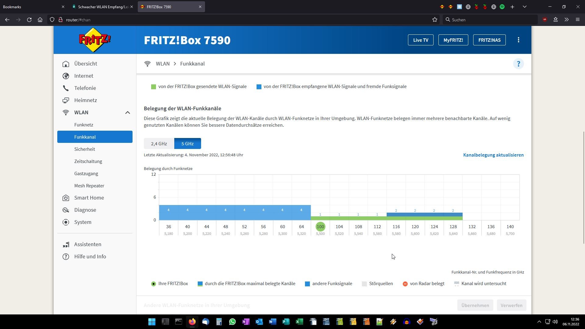

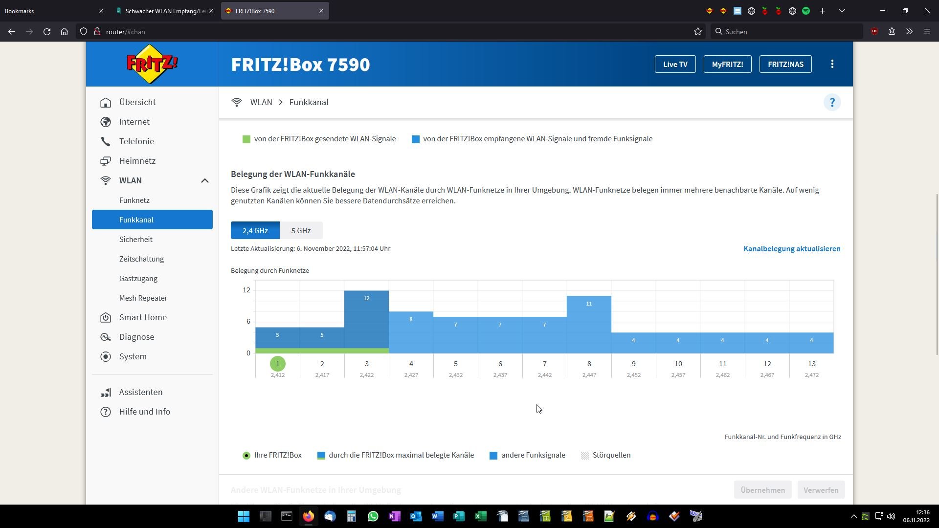

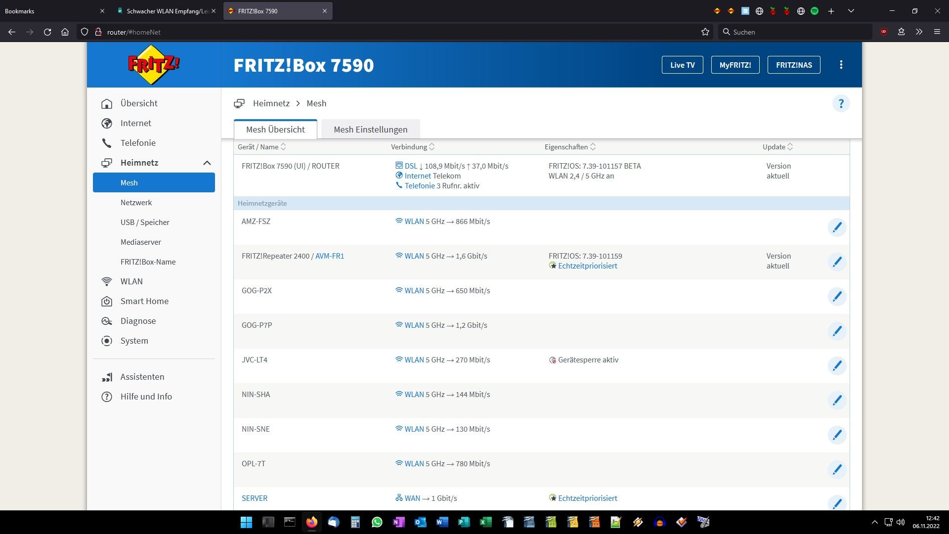

Aehm:

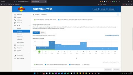

FRITZ!Box 7590 ca. 7-8 m entfernt, dazwischen ist noch ne geschlossene Tür. Wichtig ist, das 2.4 und 5 GHz ne unterschiedliche SSID haben und es per 5 GHz verbunden ist. Im 2.4 GHz Band ist einfach zuviel los. Bei mir hier in der Gegend tummeln sich teilweise 12 (!) WLANs auf einem Kanal, während bei 5 GHz momentan nur 1-2 aktiv ist:
Mit 1.2 GBit/s kann ich gut leben - keine Ausfälle.

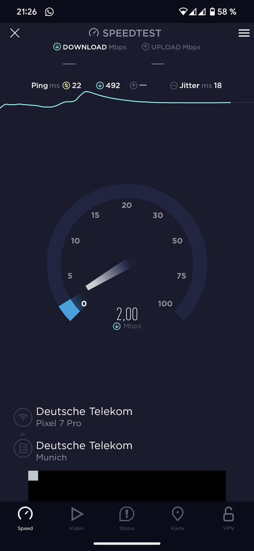

Wie schon mal erwähnt stimmt m.M.n. die Anzeige der WLAN Empfangsstärke nicht. Hier ein 100MBit Anschluss.
@romeon Ich würde das nicht verallgemeinern. Zudem misst Du in Deinem Fall ja (auch) Dein Internet und nicht nur WLAN.
@upD8R stimmt schon. Das war jetzt nur ein Beispiel, häufig ist die Verbindung bei dieser Signalstärke auch schneller. Ich finde einfach, dass die angezeigte Stärke sehr wenig Aussagekraft hat und auch die Verbindung in meinem Umfeld iVgl zu allen anderen eingesetzten WLAN Geräten spürbar schlechter ist
Mit welcher App hast du denn bei dir gemessen?

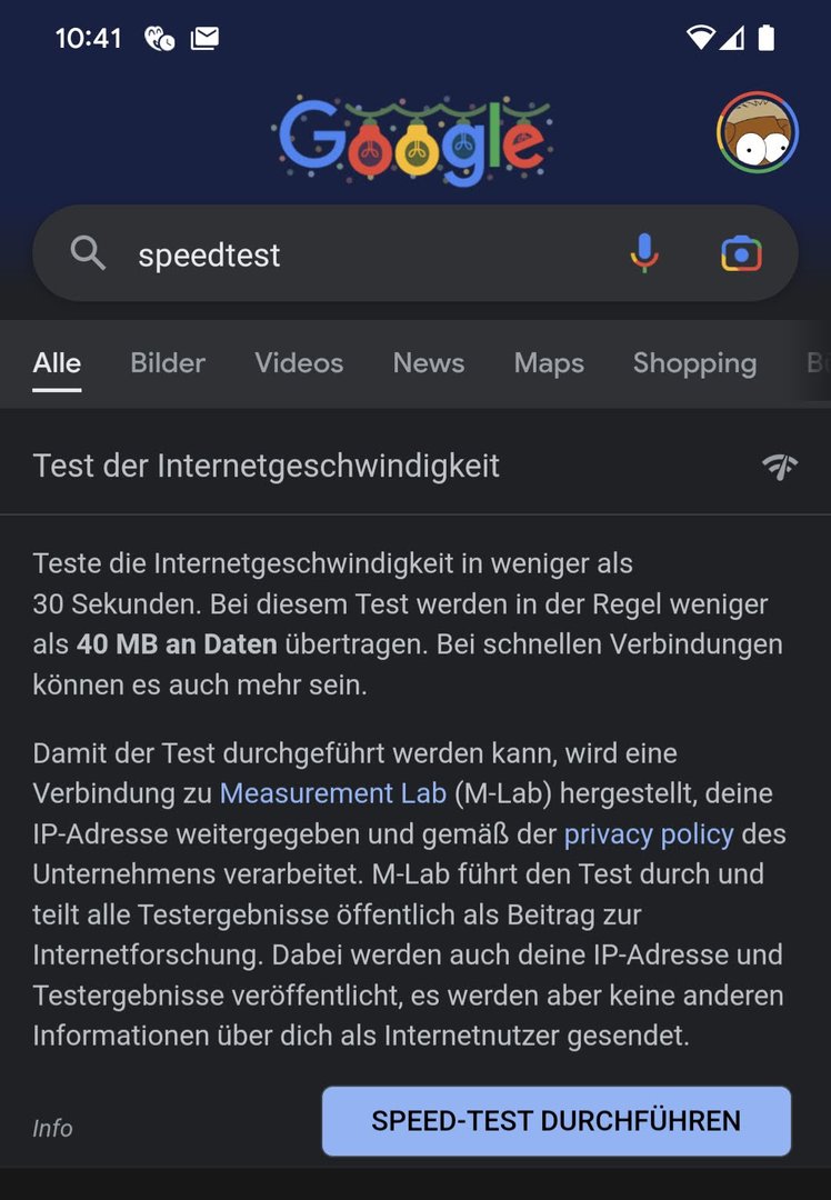

@romeon Das ist die App von AVM. Für Internet-Speedtests nutze ich nur Google und keine zusätzliche App: Einfach in der Google-Suche "speedtest" eingeben und dann den Button anklicken.

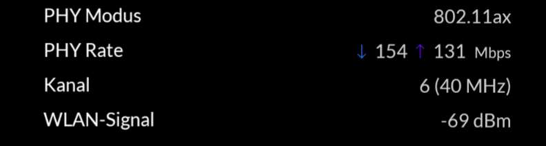

Einmal in 4m nur etwas Holz dazwischen, einmal schräg durch 3 Wände mit automatischem Wechsel auf 2,4 GHz. Aber mein Klo war schon immer beinahe Funkloch, auch mit anderen Geräten.Screenshot_20230107-120256.pngScreenshot_20230107-115949.png
Soll heißen: Nicht die Meter sind oft entscheidend, sondern was dazwischen liegt.
