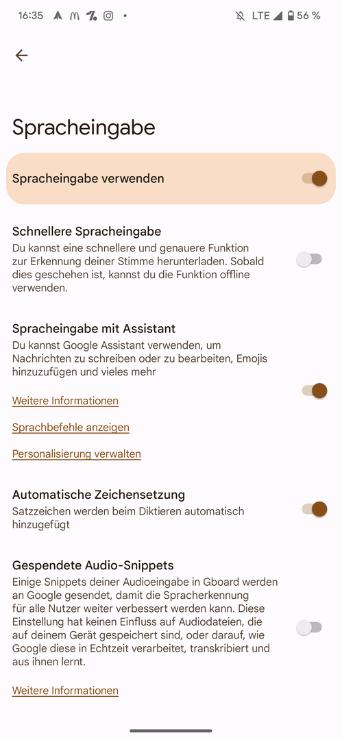

Ihr müsst die schnellere Spracheingabe dazu deaktivieren. Die schnellere ist ohne Satzzeichen und Großschreibung.
geht wie?
@Scoopdiedoo Den Haken rausnehmen bei „schnellere Spracheingabe“ in den Gboard Einstellungen?
@MoervYO Gibt es bei mir nicht.
Ah, bei manchen gibt’s das noch. Dann sollte es bei dir auch eigentlich keine Probleme geben.
@philipz
wobei das mit der schnelleren Spracheingabe ja eigentlich eine bessere genauigkeit bedeuten sollte
@sj00 eigentlich schon, aber sobald ich die Option aktiviere erkennt der zwar die Wörter genauer und auch offline, aber schreibt diese klein und setzt Satzzeichen nur nach Ansage.

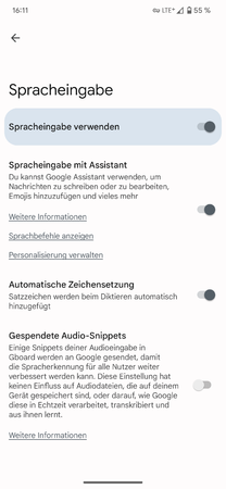

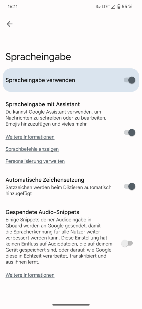

@philipz bei mir sieht es so aus
ah, ok. dann werde ich mal ohne die Einstellung es ausprobieren. denn ich habe diese Einstellung 🤷‍♂️
