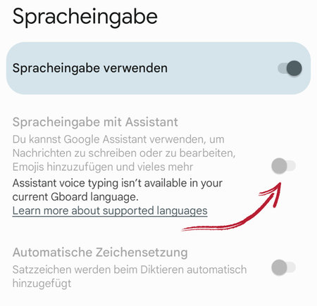

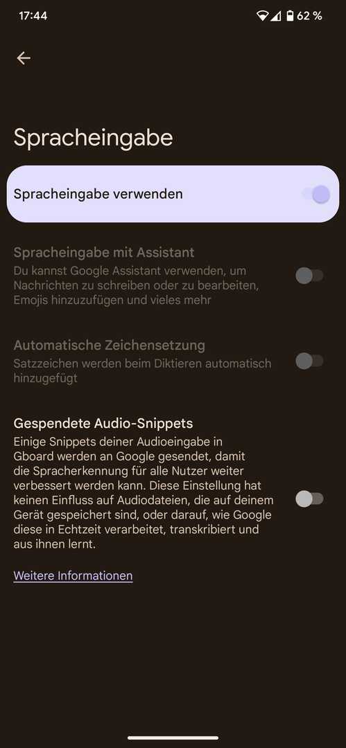

Hey Leute,
Ist es bei noch jemandem so dass die spracheingabe mit dem Google assistant nicht aktivierbar ist?
Alle Sprachen sind gleich eingestellt. Gibt's dafür irgendein workarround?

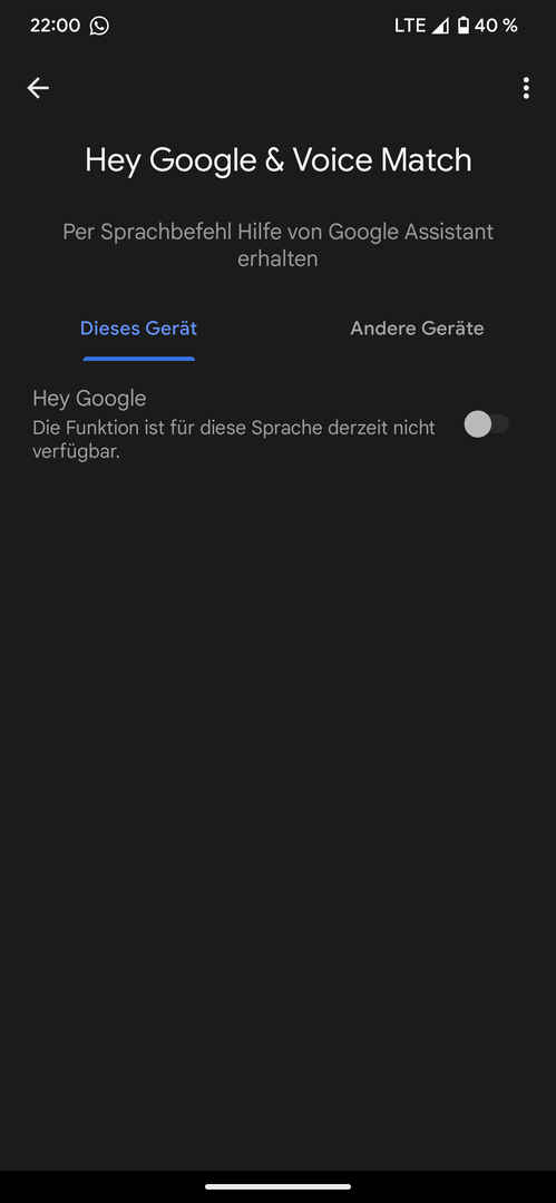

Bei mir das gleiche! Krieg's auch nicht hin...will auch mit "hey google" den Assistenten aktivieren, scheint auch nicht zu klappen.
@huezzn also das ganz normale Assistent aufrufen funktioniert zum Glück bei mir.
Plötzlich geht es. Ich habe aber keine Ahnung wo jetzt der Fehler lag.
Funktioniert es bei gesperrtem Bildschirm auch? Also einfach nur mit Sprachbefehl?
@huezzn ja, das kannst du auch beim einrichtungsprozess festlegen, ob der Assistent beim Lockscreen funktionieren soll. Irgendwo in den Einstellungen kannst du das sicher auch nachträglich machen.
Kannst du mal nachsehen was du da eungestw hast?
Einstellungen - Google - Einstellungen für Google Apps - google assisten und Google Suche - Google Assistent - hey google

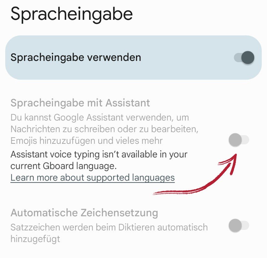

Hab die Lösung (für Österreicher interessant): die Sprache muss auf deutsch (Deutschland) sein und nicht deutsch (Österreich) :)
Reaktionen: Schrami und Chrisha88

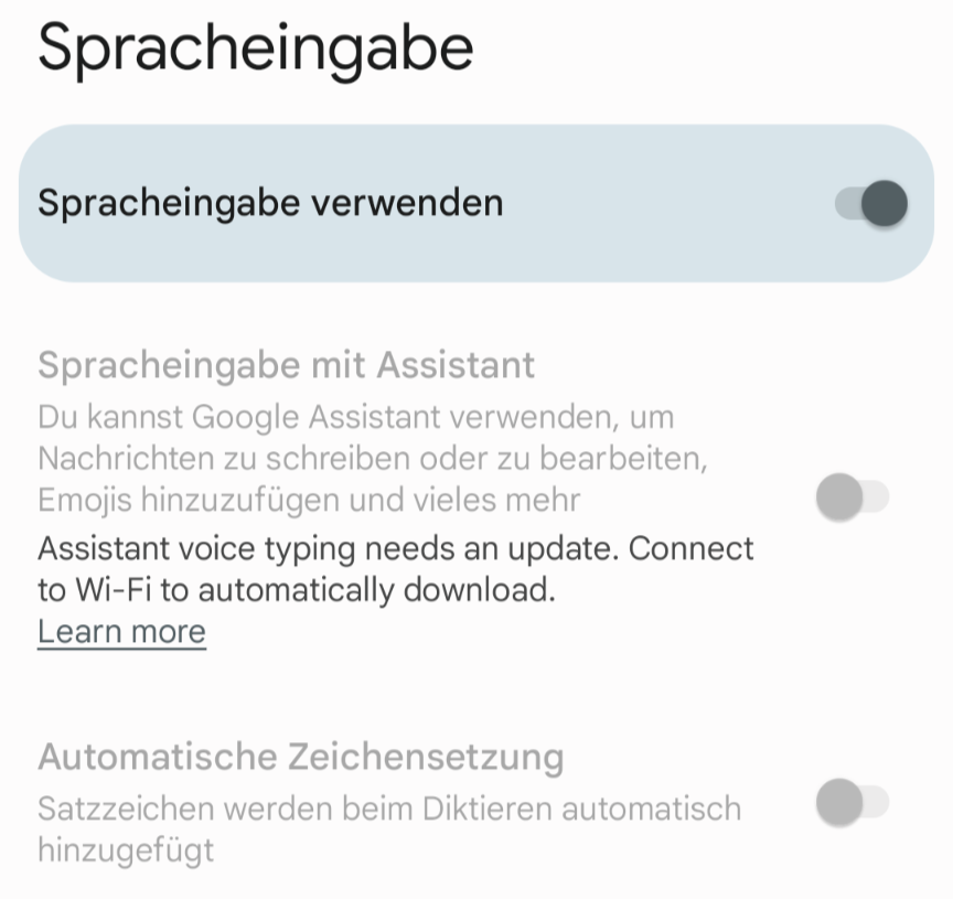

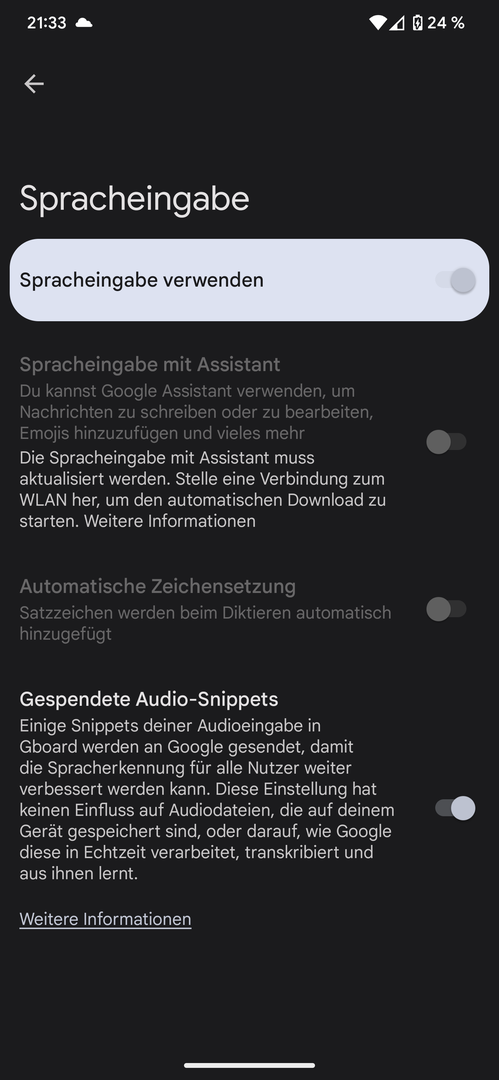

-- Update --
Jetzt steht folgendes da, obwohl ich mit dem WLAN verbunden bin:
Wie kann ich das Update manuell ansteuern?
Bei mir hat es irgendwas über Nacht gemacht. Seit heute gehts!
Reaktionen: Genius930 und RebekkaSilber
Ich glaube so langsam, dass es einfach lange dauert das Sprachpaket runterzuladen und es so lange nicht funktioniert. Leider gibt es keinen Indikator der den Fortschritt beim runterladen zeigt.
Bei mir geht es auch, ohne dass ich bewusst eine Aktualisierung oder so vorgenommen hätte...

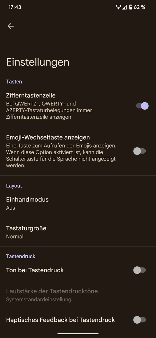

Gibt es schon eine lösung? Ich habe in der Tastatur kein symbol für die spracheingabe. Und in den einstellungen kann ich wie oben auch die beiden sachen nicht aktivieren.
Problem gelöst
