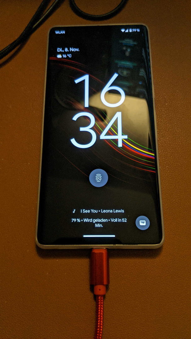

Ich hatte mal auf Amazon ein Doppelpack dieser Kabel gekauft, weil ich solche haben wollte, die auch USB 3.0 können. Damit läd zumindest bei mir das Pixel 7 Pro problemlos.

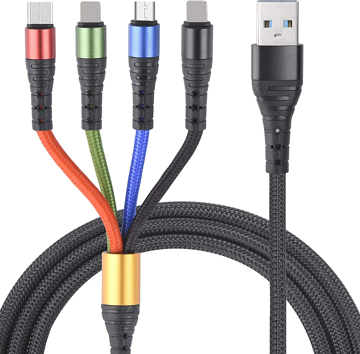

Ich habe mir solche Kabel bestellt um auf alle Eventualitäten vorbereitet zu sein (entweder mit USB-A oder USB-C Buchse, je nach verwendetem Netzteil):
Schnellladen dann nur mit dem Original Zubehör (Kabel/Netzteil) bei Bedarf.
https://www.amazon.de/gp/product/B084ZVCVB5/ref=ppx_yo_dt_b_asin_title_o08_s00?ie=UTF8&psc=1
https://www.amazon.de/gp/product/B08Q9YXNCP/ref=ppx_yo_dt_b_asin_title_o08_s00?ie=UTF8&psc=1
https://www.amazon.de/gp/product/B08YJCYV24/ref=ppx_yo_dt_b_asin_title_o09_s00?ie=UTF8&psc=1
