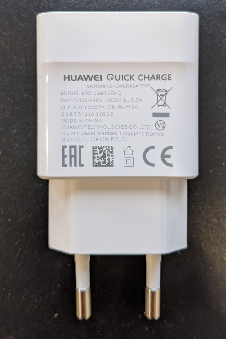

Da ich mein Kabel vergessen habe, habe ich mir beim Kollegen sein Huawei Netzteil + Kabel ausgeliehen.
Eingesteckt, nichts passiert. Kabel am PC eingesteckt, wieder nichts, auch keine Daten.
Er hatte zum Glück noch ein weiteres Noname USB-A auf USB-C Kabel, damit wurde auch mit dem Huawei Netzeil geladen, allerdings nicht mit Quick Charge ("nur" 1,3A Ladestrom).

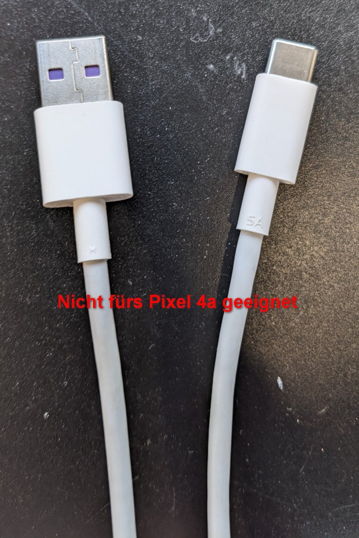

Es handelt sich um ein original Huawei Ladekabel, auffällig sind die lila farbenen Kunststoffeinsätze in den Steckern und die Bezeichnung 5A (Ampere?) am Knickschutz des USB-C Steckers.

Huawei hat sein ganz eigenes Quickcharge Verfahren, als einzig (mir bekanntes) steckt da die Intelligenz/Steuerung/Überwachung im Ladegerät und nicht im zu ladenden Gerät. Mehr als absolut Standard USB2-Verfahren wird man da nicht rausbekommen.
In die andere Richtung unterstützen die Huawei-Geräte idR. aber USB-PD, das erzählen sie nur nicht. Wenn die Leute sich proprietäres Zubehör kaufen verdient man zum einen mehr und zum anderen erhöht das die Chance, dass das nächste Gerät wieder von Huawei ist. Und wenn nicht, ist meist das neue Gerät schuld, dass es nicht mit dem alten Zubehör spielen mag😉.

Am Schnellladegerät meines Huawei Mate 10 Pro mit dem entsprechenden Lila Originalkabel lädt mein Pixel 4a überhaupt nicht (beide Richtungen probiert). Mit einem anderen Kabel schon.
