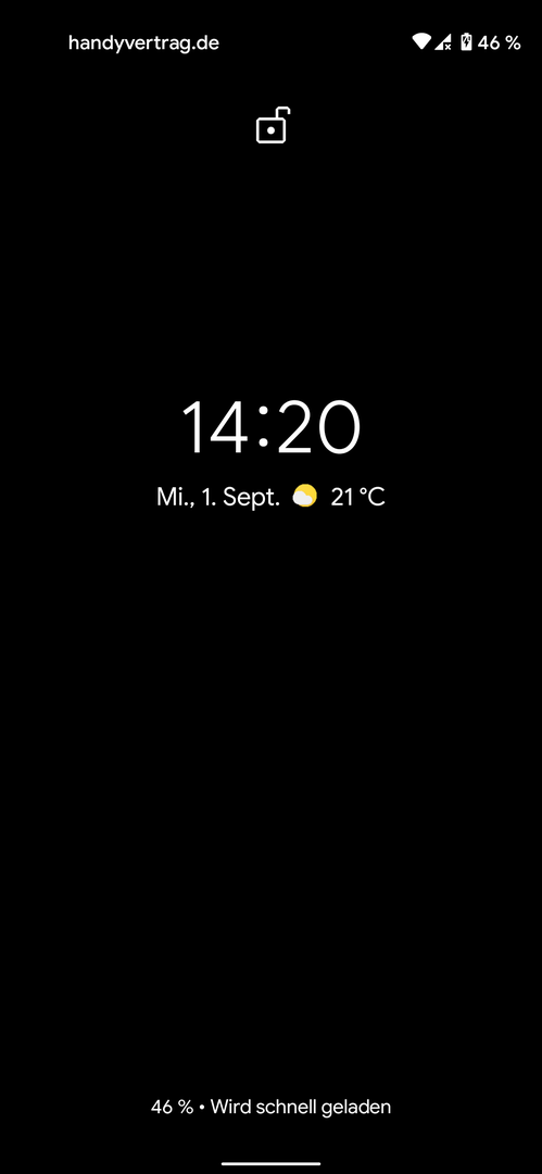

Ein USB-A Kabel mit dieser Lila Farbkodierung hatte ich auch zwischen und dies war gar nix. War aber auch ein Chinakabel und kann ich nicht eindeutig mit Deiner Version vergleichen.
Bzgl. 56KOhm PullUp kann ich leider nichts zu sagen. Würde mich schon sehr interessieren mal auch nur in einer Prinzipschaltung zu sehen, wie die Kabel funktionieren und wo die Unterschiede der Standards liegen.
Das es qualitative und auch funktionale Unterschiede gibt ist nicht zu bestreiten. Ich habe aber eine Allergerie dagegen für dieser €uro Artikel in diversen Läden oder bei Händlern etliche Münzen auf den Tisch zu legen, da es sich zu 99% um 0815-Chinaware handelt, wo tierische Margen drauf sind.
Entsprechend habe ich mich entschiedenen ein paar Chinakebel zu testen bis ich genug habe die funktionieren:
Muss es schnell gehen, habe ich das Ladeteil mit dem PD Kabel (C - C) gekauft und es läd mit vollen 18W (9V/2A):
12.55€ 51% OFF|IKOLE PD Ladegerät PD30W Quick Charge QC4 + QC 4,0 QC 3,0 Aufzurüsten Für Huawei Samsung USB Typ C 20W Schnelle Lade Für iPhone 12 8|Mobile Phone Chargers| - AliExpress 15,69€
Dieses Netzteil mit PD 4.0 bietet über PD auch die volle Ladegeschwindigkeit:
14.57€ 40% OFF|30/40W Quick Charge QC 3,0 USB Ladegerät Wand Reise Handy Adapter Schnell Ladegerät USB Ladegerät Für iPhone Xiaomi Huawei Samsung|Mobile Phone Chargers| - AliExpress 16,32€
Sobald ein USB-A Stecker dran ist komme ich nicht über 10W und es wird mit max 5V und 2 A geladen.
Diese Möglichkeit geht zB mit dem Kabel:
5.01€ |INIU 3,1 EINE Micro USB Typ C Kabel LED Schnelle Lade Telefon Ladegerät Datenkabel Für Huawei Samsung Xiaomi Mi 9 Redmi Hinweis LG One Plus|Mobile Phone Cables| - AliExpress 2,41€

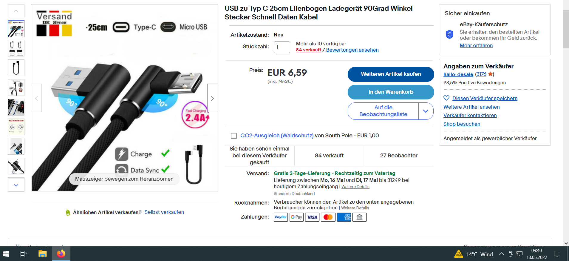

Moin,
ich habe zwei USB-C 25cm Winkel Kabel gekauft eins vom China Ali eins vom EBAY.
Beide Laden das Pixel4a Android 12 vom 5.5.2022 Nicht!
Das Sony meiner Frau und das Samsung Tablet und die Camera werden geladen!
Ich brauche ein kurzes Winkelkabel für die Powerbank am Fahrrad.
Danke für Sachkundige Tipps von F800RR
Ich benutze einen winkeladapter micro usb nach usb C.
Mit jedem beliebigen Micro usb Kabel bisher problemlos geladen.
Das glaube ich, aber warum geht ein usb zu usb c nicht?
USB C ist sehr komplex, weit mehr als nur ein Kabel.
Die Kabel unterstützen verschiedene Geschwindigkeiten und Stromstärken. Beide Werte müssen sowohl für das Kabel als auch die Geräte an den Enden kompatibel sein, sonst klappt die Datenübertragung nicht oder ein Gerät kann schaden nehmen.
Besonders beim Strom ist das wichtig, USB C PD geht aktuell bis 100W (demnächst IIRC 250W) und verschiedene Spannungen. Bei diesen Stromstärken ist wichtig, dass alle Komponenten einen gemeinsamen Nenner haben.
Das Ladegerät muss wissen, welche Spannung und Stromstärke das Endgerät haben möchte und auch, ob das Kabel das kann. Ein Ladekabel vom Handy kann vielleicht 25W, passt aber von den Steckern her auch beim Laptop der mit 100W geladen werden möchte. Das darf aber nicht funktionieren, sonst kann das Kabel schmelzen.
Bei der Geschwindigkeit sind derzeit bis zu 10GBit/s möglich, auch da reicht es nicht, dass sich die Gegenstellen einigen, auch das Kabel muss die Frequenzen unterstützen.
Das ist alles keine Lösung für dein Problem aber hilft vielleicht zu verstehen dass und warum USB C Kabel nicht einfach nur etwa Kupfer mit Stecker sind, sondern komplexe Geräte. Leider wurde am so ziemlich alles gedacht um Standard, aber nicht an einfache Kennzeichnungen der Fähigkeiten. Die können sich auch unterscheiden je nachdem wierum die Stecker gesteckt werden.
Es kann sich lohnen etwas mehr für einen Markenhersteller auszugeben bzw. je China, desto größer die Gefahr.
Reaktionen: Andy2000xxl, blino, F800RR und 2 andere
Das sollte aber (eigentlich) alles NICHT dazu führen, dass Laden oder Datenübertragung nicht funktioniert, sondern nur, dass entsprechend runtergeregelt wird.
Und subjektiv sind es leider bei mir auch nur die Pixel, die mit USB C sehr zickig sind. Andere Geräte haben die Probleme nicht. Aber wie gesagt, letzteres ist sehr subjektiv, bin ja kein Tester der den ganzen Markt ausprobiert hat. Mag Zufall sein.
