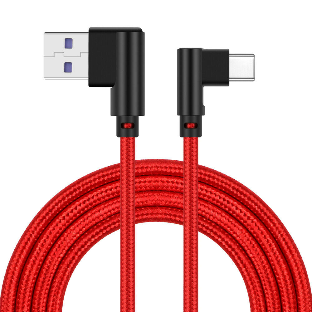

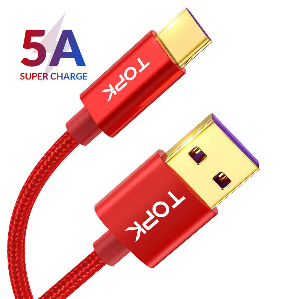

Jetzt für mein Pixel 4a hab ich allerlei verschiedene Ladekabel bestellt, da ich für Büro, Schreibtisch, Powerbank, Auto, Küche, Wohnzimmer, ect. immer eines in richtiger Länge und auch mal mit Winkelstecker ect. haben möchte.
Leider musste ich feststellen, das wenn "USB-C" in der Beschreibung steht, das Kabel dann nicht immer auch funktioniert.
Der Stecker geht rein, aber nix tut sich. Diese hier (hoffe die beiden Links gehen) funzen jedenfalls nicht.
Gibt es da etwas auf das ich achten sollte? Gibt es verschiedene Standarts im "C" / "USB-C" Kabel? (von QC mal abgesehen).

Was genau funktioniert nicht, laden? Datenverbindung?
@Chefingenieur - nix - tot - keine Reaktion beim einstecken.
Aufgrund Deiner Beschreibung liegt es vermutlich am Kabel.
@johnniesmith ok Danke für euere Antworten, an denen ich erkennen kann, das ich eigentlich beim bestellen nix falsch gemacht habe.
Wo USB-C dabei steht muss also funktionieren, schlussfolgere ich aus eueren Antworten.
Aber das eine war ein dreier Set (3 Stück) und das andere rote mit den Winkelsteckern anderer Hersteller - alle 4 funktionieren nicht.
Andere Kabel die ich bestellt hab, und das von meiner Frau (Samsung S10) funktionieren - das orginale das wirklich Butterweich einschnippt - sowieso. Also am Gerät kanns net liegen.
Bei eBay, Amazon und Co wird viel billig Schrott verkauft. Du hast wohl ins Klo gegriffen wie man so schön sagt.
