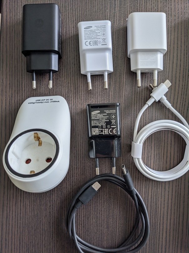

Werde heute Abend eine kleine Testreihe machen:

Ich hab es mal mit dem Ladegerät von meinem Chromebook und dem "Sofaladegerät" von RAVPower ausprobiert. Beide liefern 45W nach USB PD (Power Delivery) und laden das 4a laut Anzeige und auch praktisch schnell.
Also ich finde das schon irgendwie dreist, dass man auf teure Ladegeräte angewiesen ist. Erinnert an die Apfelgeräte. All meine guten QickCharger kann ich in die Tonne treten und muss extra für ein Pixel neues Gelumpe kaufen. Mein 40€ Moto lädt dann aber immernoch schneller (18W).
Also mit dem original und Motorola Turbo Charger lädt es schnell mit 3A laut Ampere App.
Egal ob Moto oder Google USB-C auf USB-C Kabel.
Mit den anderen Standard Ladegeräten die 5V / 2A können etwa 1,3A normal laden.
Auch mit dem Samsung S8 das 9V / 1,67A auch nur 1,3A normal laden.
Da muss ein USB-A auf USB-C Kabel dran, hab mehrere probiert, QC will es damit nicht.
