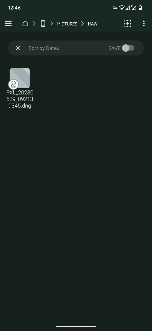

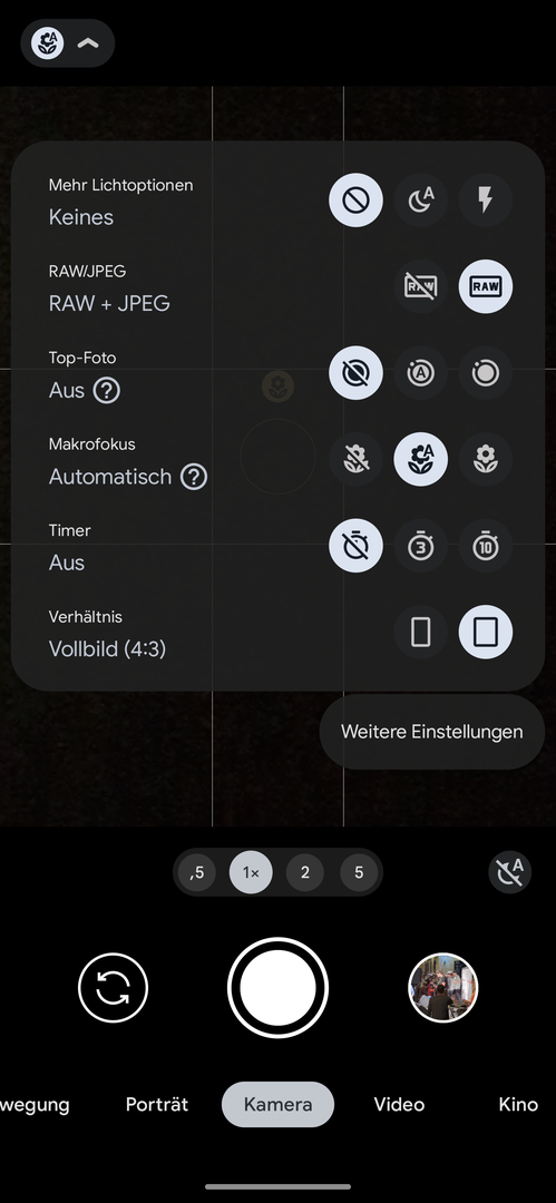

Unter /pictures/raw sind jedoch keinerlei Dateien abgelegt :-(
Hast du auch den Modus 'Raw' aktiviert?

.dng Abzüge bekommst du nur im normalen Fotomodus. Alle anderen Modi setzen zu stark auf Googles Algorithmen so dass das eh nichts mehr mit RAW zu tun hat.
ah ok...ja den RAW Modus hatte ich natürlich aktivier ;-)
