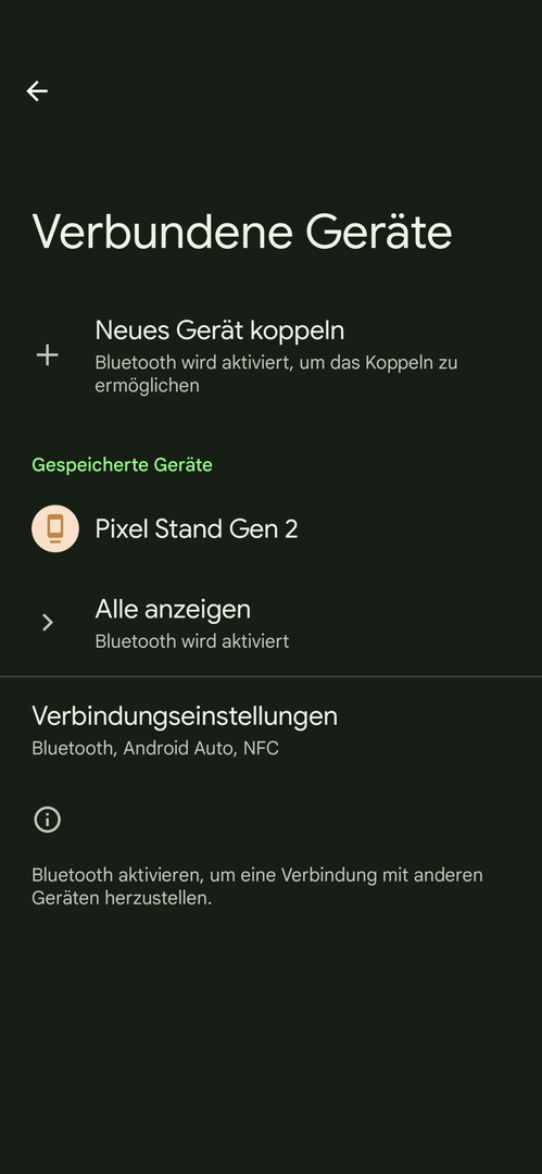

Wie lösche ich den Cache von dem Pixel Stand? Ich habe da keine extra App. Der Pixel Stand wird mir nur unter, verbundene Geräte, angezeigt.
Einstellungen, Apps, alle Apps, rechts oben auf die 3 Punkte, System Apps anzeigen, Pixel Stand
Sieht bei mir so aus...
Speicher und Cache habe ich gelöscht, Problem besteht leider weiterhin.
