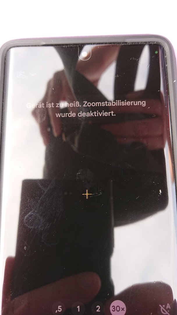

Ich hatte heute daß nächste Überhitzungsproblem.
Mein Pixel lag ganz kurz in der Sonne und wurde dann zum fotografieren genutzt.
Beim letzten Ende zum 30 fach Zoom kam dann die Anzeige wie auf dem Foto,was durch die Spiegelungen schlecht zu knipsen war.
Ich hatte daraufhin das Phone aus dem Case geholt und es war auf der kompletten Rückseite sehr warm bis heiß. Auch der Alurahmen rundum war auch deutlich warm.
Ich weiß nicht ob es am letzten Update liegt, obwohl es nicht sein kann,weil ich vorher schon ein Wärmeproblem hatte,oder ob es durch das Update noch schlimmer geworden ist...keine Ahnung.
Aber es kann nicht sein,das beim ersten kleinen Sommer das Handy gleich mit Hitze zu kämpfen hat und es war jetzt ja normal von der Temperatur her...27°.....wie soll das erst im Ausland bei 30,35 und mehr Grad werden?
Selbst bei uns sind solche Temperaturen ja möglich... braucht nan dann ne Kühlbox fürs Pixel...?
Habt ihr ähnliche Erfahrungen gemacht?

@Duschvorhang
Was erwartest du wenn das Gerät in der Sonne lag.

@maik005
Es lag wirklich nur sehr kurz in der Sonne. 😊
