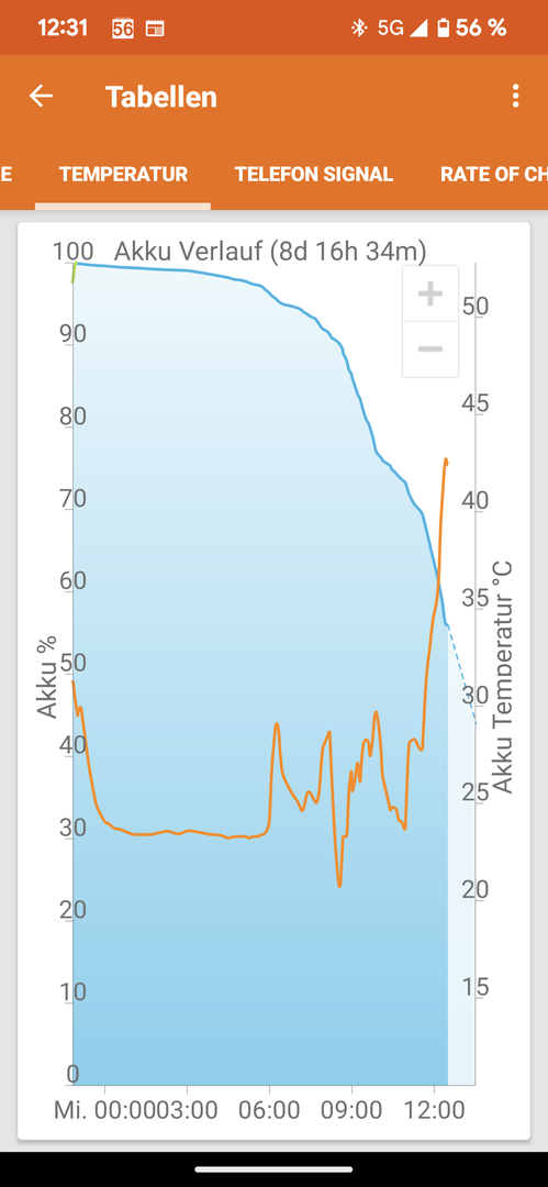

Nach einem 3min 4k Video in der Sonne und mittels 5G Online erzeugt eine Accu Temperatur von 38.1°(Accubattery) / 39°(GSam).
Ich würde sagen, das ist nicht sonderlich warm. 🤷‍♂️
Ich habe schon wieder einen Taschenwärmer 🫠🫣
Display auf automatische Helligkeit und TIKTOK am laufen.
Das Display dauerhaft an, heitzt dem Gerät ordentlich ein...

@Duschvorhang
Dazu aber auch 5G, dann bist du wahrscheinlich draußen usw.?
@Duschvorhang also, wenn jemand 42 Grad als zu heiß bezeichnet, dann verstehe ich das so überhaupt nicht. Wenn das Handy liegt hat es ein bißchen mehr als Umgebungstemperatur. Nimmst du es länger in die Hand nimmt es ja schon deine Temperatur an, also so 35 bis 36 Grad, wenn Du kein Fieber hast. Dadurch, dass das Handy arbeitet kommen hier jetzt noch einmal 6 bis 8 Grad dazu. Das ist doch völlig normal. Das ist eher wenig.
