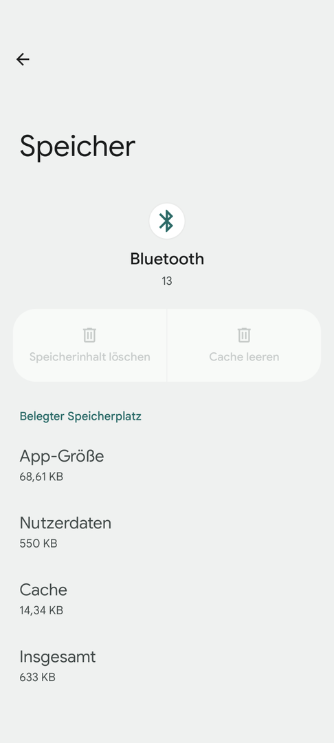

Seit dem Update verbindet sich mein Pixel 7 nicht mehr mit der Freisprecheinrichtung meines Volvos. Es lässt sich lediglich als Mediengerät einbinden (und auch diese Verbindung ist nicht wirklich stabil, setzt ständig aus in den ersten paar Minuten). Der deutsche Support hatte nur den Tipp, den Cache der Bluetooth System-App zu löschen. Das geht aber ab Android 13 nicht mehr (entsprechende Schaltflächen sind ausgegraut). Daraufhin meinte der Support, ich solle das Gerät mal testweise auf Werkseinstellungen zurück setzen...😖...na klar, auf Verdacht mal eben alles auf Anfang und alles neu einrichten. Habe ja sonst nix zu tun. Nein danke. Habe in den Entwickleroptionen schon vieles (ohne Erfolg) ausprobiert. Hat jemand ein ähnliches Problem?

Ich hatte auch verzweifelt nach dem Bluetooth-App-Cache gesucht, den man ja leider nicht mehr entleeren kann.
Dann bin ich sogar noch den Weg des Zurücksetzens aller Verbindungseinstellungen, also mobile Daten, WLAN und Bluetooth gegangen, das hat mir aber auch nichts gebracht.
