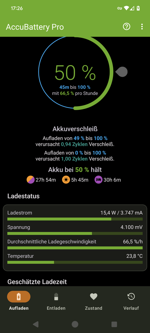

52 glaub ich, weiß nicht mehr ganz genau
Bin jetzt bei 50%
Werde mal für 20min anstecken und dann bescheid geben
Reaktionen: iieksi
@Christian1297 50% in ner halben Stunde mit dem 7a?
@iieksi in niedrigen Prozentständen wird meist schneller geladen als in höheren. (Stichwort CC/CV verfahren)

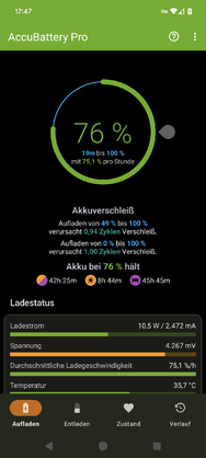

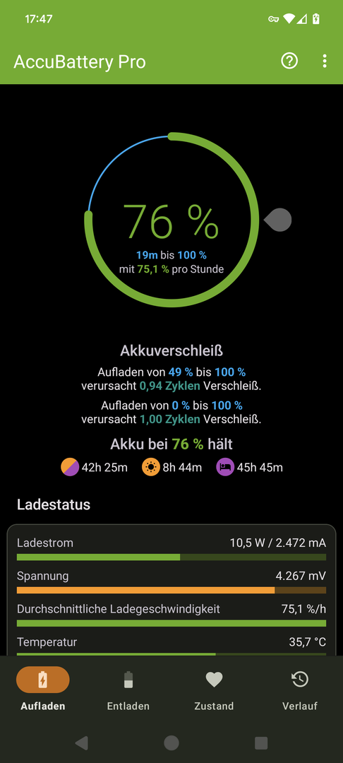

Btw 20min später und das perfekte Beispiel. Man sieht schön wie es nun nur noch mit 11W lädt, vorhin mit 15W.
Aber auch hier: ab 50% werden bei 20 minütigem anstecken etwa 15% geladen
Reaktionen: iieksi

maik005 schrieb:
wahrscheinlich weil zu warm
glaub ich eher nicht. hatten wir damals nicht getestet das es erst bei 38°C drosselt? auf dem screenshot sieht man die 35,7°C.
ich vermute eher, das es bei 75% schon längst in der CV Phase ist.
eine Typische Lithium CC-CV curve sieht man z.B hier:
CCCV Ladeverfahren - Linergy
Edit: gefunden- 37grad.
maik005 schrieb:
Sieht aber nach der Grenze von 37°C aus?
Aber da war ich ja nicht.
