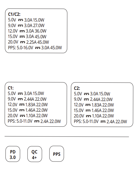

Hab das SJÖSS Ladegerät (2 USB-Ausgänge, 45W) von Ikea. Gerade von 16% auf 90% in 75min aufgeladen (mit dem original Kabel gehts einen tick schneller). Bin sehr zufrieden!

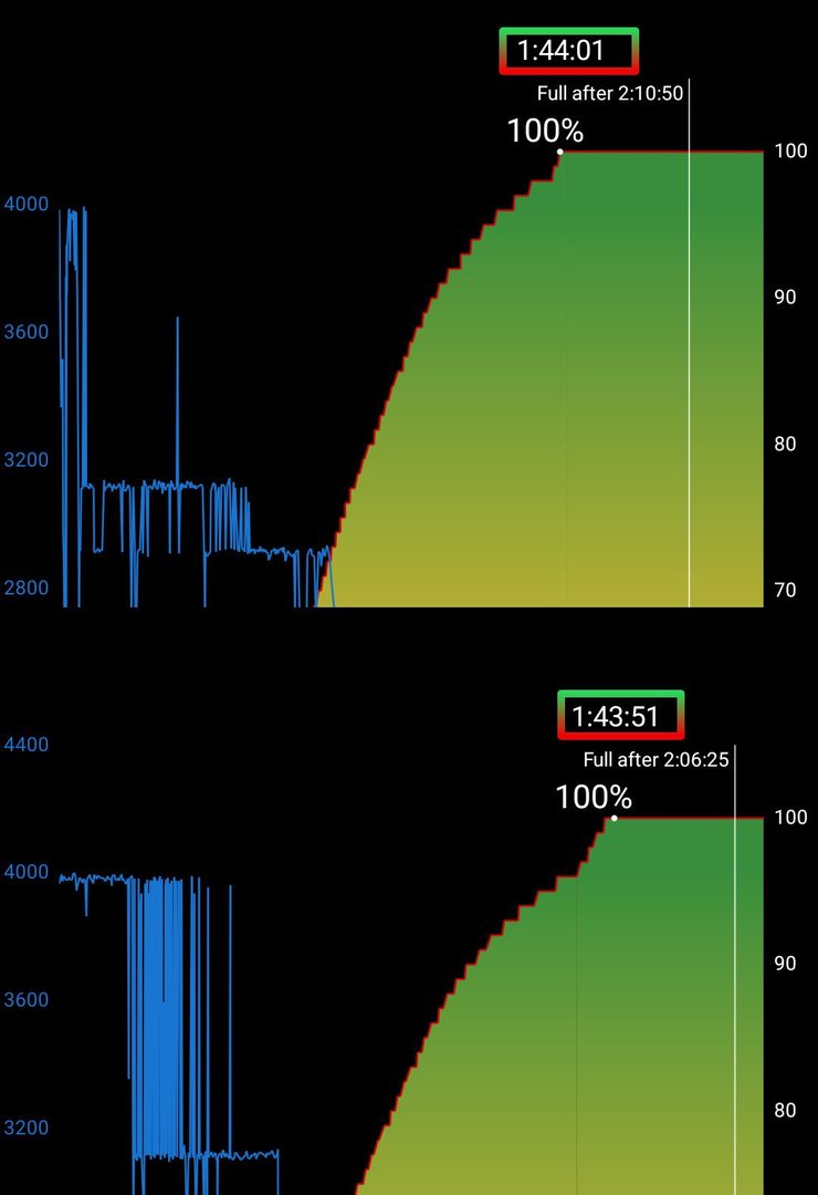

@iieksi
Etwas muss ich mich nun doch korrigieren! 🙏
Die Ladezeit von 5 bis 100% bezieht sich auf die prozentuale Anzeige. Die
betrachtet, wird Full erst später ausgegeben! 🧐
Reaktionen: iieksi
Ok, weird. Es ist, der Kurve nach, aber doch schon viel früher voll geladen? Aber wir schweifen ab 😁 Glaube, zu dem ganzen Ladekrimskrams gab es auch einen eigenen Thread 🤔 Aber lieben Dank 😘
