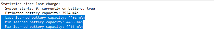

So, ich habe jetzt einmal das Gerät nicht nur bis 80% geladen, sondern bis 100% und habe es am Ladegerät gelassen, jetzt zeigt es wieder 98% für den Akku an. Also hat Skighigh recht, der Lebensdaueranzeige in Accu Battery Pro darf man nicht trauen, wenn man (wie es für die Lebensdauer des Akkus am besten ist!) immer nur teilweise lädt.
AccuBattery Pro sind Schätzwerte. Das Ding ist kein integrierter Kapazitätsmesser. Nett als Gimmick, aber nicht für bare Münze zu nehmen
Um ein Signal bei Erreichen der gewünschten Ladegrenze zu bekommen, kann man es nutzen. Und es zeigt an, wie lange und mit welcher Stärke geladen wird. Da muss man dann nicht die App wechseln.
@Skyhigh
Wie sehen im Android Fehlerbericht diese Zeilen bei dir aus und bist du auf der Android 13 Firmware?
Last learned battery capacity: 4366 mAh
Min learned battery capacity: 4366 mAh
Max learned battery capacity: 4366 mAh
@maik005 A13

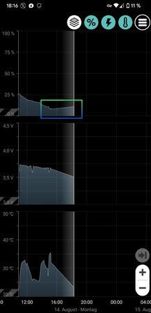

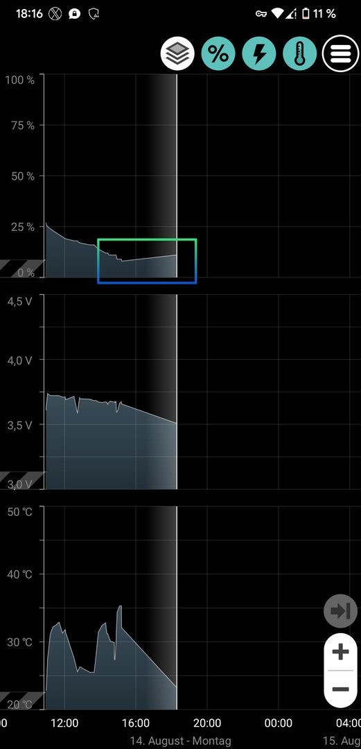

Ich hab hier ein kleines 🤭
Ich hatte gegen ca. 14 Uhr das Smartphone ausgeschaltet - bei 8 % lt. Anzeige oben in der Statuszeile.
Abends mach ich das Teil wieder an und... ola... 🥳 sind es 11 %!
Wenn das so weiter geht mit der unbrauchbaren 🤫 Akkuanzeige, dann wird das noch richtig interessant! :lol:
@NebulaOne das hatte ich bei meinem 6a auch schon :) vermute Mal, dass durch das ausschalten und den Systemneustart die Anzeigen neu skaliert werden
Reaktionen: NebulaOne
@NebulaOne
So etwas habe ich bei anderen Smartphones auch schon gehabt.
Die Prozentanzeige richtet sich nach der Spannung des Akku. Die am Akku gemessene Spannung ist aber nicht allein vom Füllstand abhängig sondern auch von der aktuellen Belastung. Die Spannung sinkt somit zusätzlich in dem Moment wo viel Energie entnommen wird. Die Ladelektronik berücksichtigt sowas natürlich aber manchmal kann natürlich immer mal was durcheinander kommen. In dem Fall würde ich daher davon ausgehen dass die Spannung nach der Ruhephase höher war wie vor dem Ausschalten und dass beim neu hochfahren die alten Werte nicht mehr berücksichtig werden. Im normalen Betrieb ist die Anzeige wahrscheinlich so programmiert dass sie nicht rückwärts laufen kann auch wenn die Spannung wieder etwas höher liegt.
