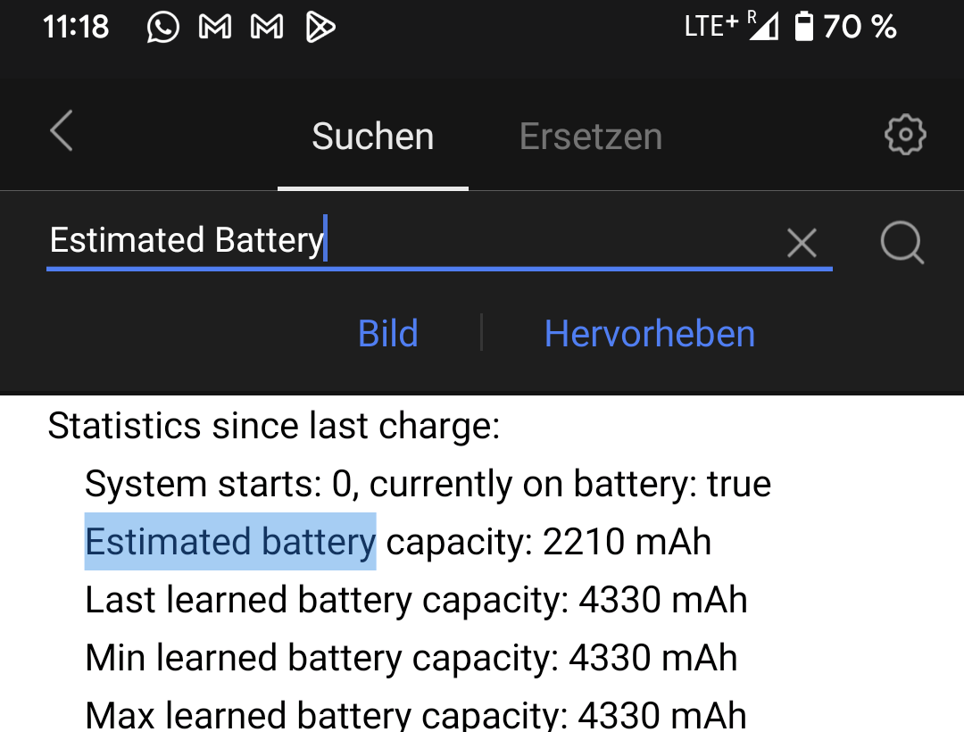

@Charen
Erstelle einmal einen Fehlerbericht in Android (Entwickleroptionen, nicht in der AccuBattery App) und schaue einmal in diesem nach
"Estimated battery capacity"
@maik005 von heute 10:38 mit 70% Akku.
Wollte das Pixel jetzt einmal leer laufen lassen. Läuft jetzt seit ca. 2 1/2 Stunden auf 1%.
@Charen
Wie vermutet, ist deine Akkuanzeige komplett verlernt.

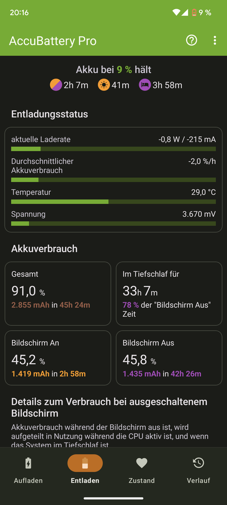

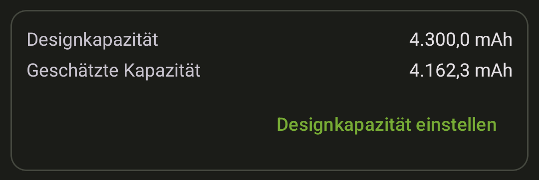

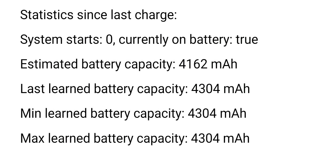

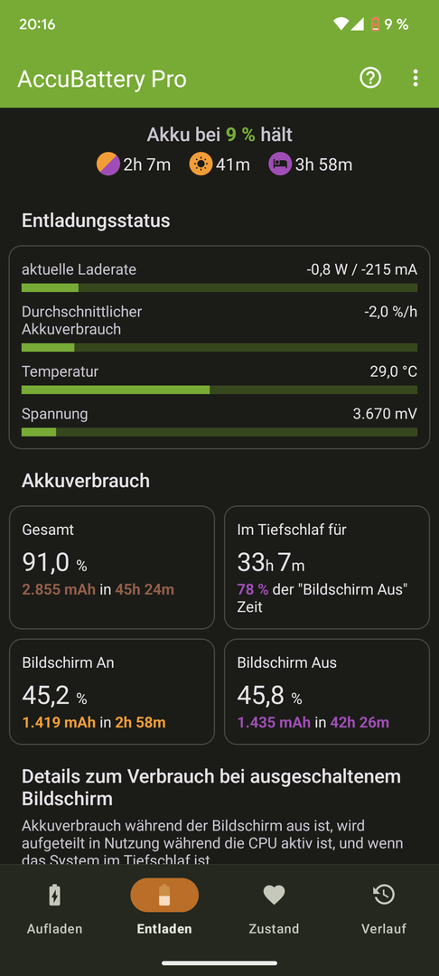

@maik005 Danke für den Tipp. Der Versuch nochmal einzuschalten und die Stunde liegen lassen, sowie beim Laden wieder einzuschalten scheinen geholfen zu haben. Hatte das Pixel am Tag vorher bereits bis zum Ausgehen laufen lassen (knapp 3 Stunden und 45 Minuten auf 1%), im ausgeschaltet Zustand geladen und am nächsten Tag wieder die selben Probleme gehabt.
Nach der Aktion hält der Akku auch gerade länger durch als vorher. Mit ca. 60% LTE und 40% WLAN Nutzung bin ich auf knapp 45 Stunden Laufzeit mit 3 Stunden Display an gekommenen.
