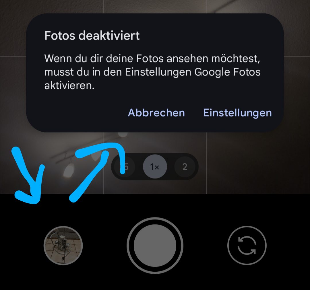

@Fembre ich hatte das problem selbst mehrmals über verschiedene Geräte hinweg, meist im Zusammenhang mit Google Fotos. Daher deaktiviere ich google Fotos bei jedem neuen Gerät als erstes und nutze eine andere Galerie App. Dann ist eine "Verknüpfung" zwischen den Apps nämlich gar nicht möglich. Klicke ich unten aufs Bild kommt nämlich nur eine Meldung, siehe Anhang ;)

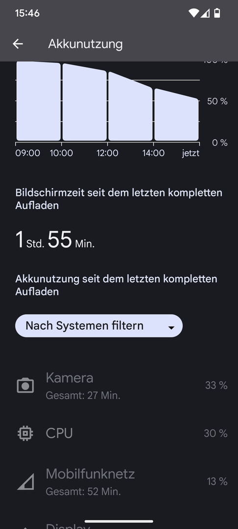

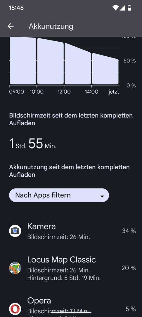

Heute 90% im Flugmodus, Google Foto pausiert. Kamera immer noch #1, alternative Galerie benutz. Ich denke das liegt einfach am der Nachbearbeitung der Fotos. Wäre schön wenn man einstellen könnte, dass das erst gemacht wird, wenn das Pixel am Ladegerät hängt. Zumindest komme ich im Flugmodus über den Tag, wobei das gerade noch keine langen Wanderungen sind.
