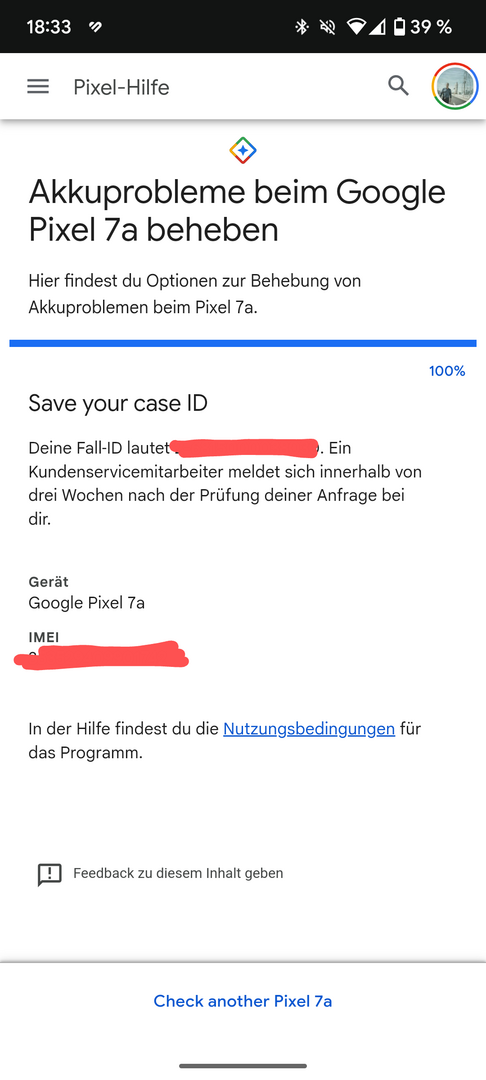

Und wann hast du das Formular ausgefüllt?
Hatte es gestern Nachmittag gemacht und bis jetzt keine Rückmeldung erhalten obwohl es scheinbar betroffen ist und ich eine Case ID habe.
