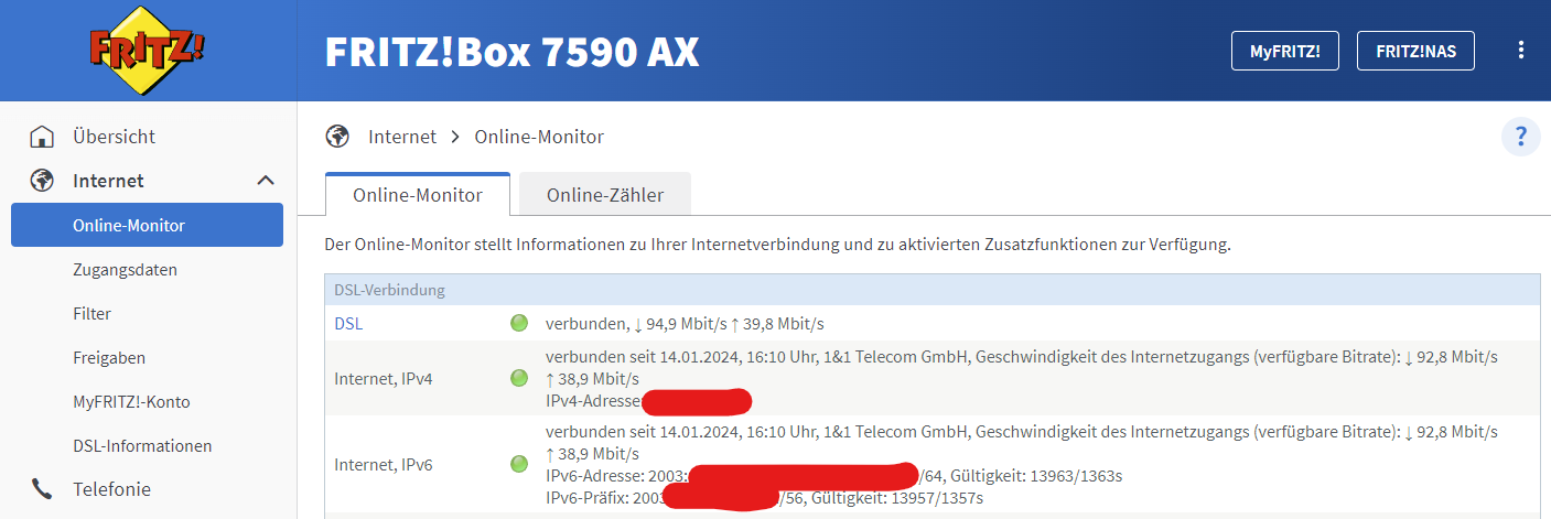

@iieksi
genau, es hat mit dem WLAN zu tun.
In meinem Fall, ob IPv6 aktiv ist oder nicht.
@2WF
hast du im WLAN IPv6 aktiv?
@maik005
Im Router ist ipv6 an, ob das dann auch für WLAN an ist finde da keine Einstellung in der Fritzbox... Oder ich sehe sie einfach nicht
@2WF
es gibt da keinen weiteren Schalter.
Wenn es in der FritzBox eingeschaltet ist und im Online-Monitor die IPv6 Adressen angezeigt werden mit einem Präfix, hast du auch IPv6 im Heimnetz.
Sieht dann in etwa so aus:
Wird hier nicht mit angezeigt, aber in der Ereignisanzeige steht es mit drinnen das ipv6 verbunden ist.

@2WF
Ach, weil du DS-Lite hast.
Dann hast du immer zwingend IPv6 und dazu die Verbindung zu einem AFTR Gateway für IPv4.
Wenn du die erweiterte Ansicht (oben rechts die drei Punkte) des FritzBox UI aktivierst siehst du auch die IPv6 Adressen.
Reaktionen: 2WF
