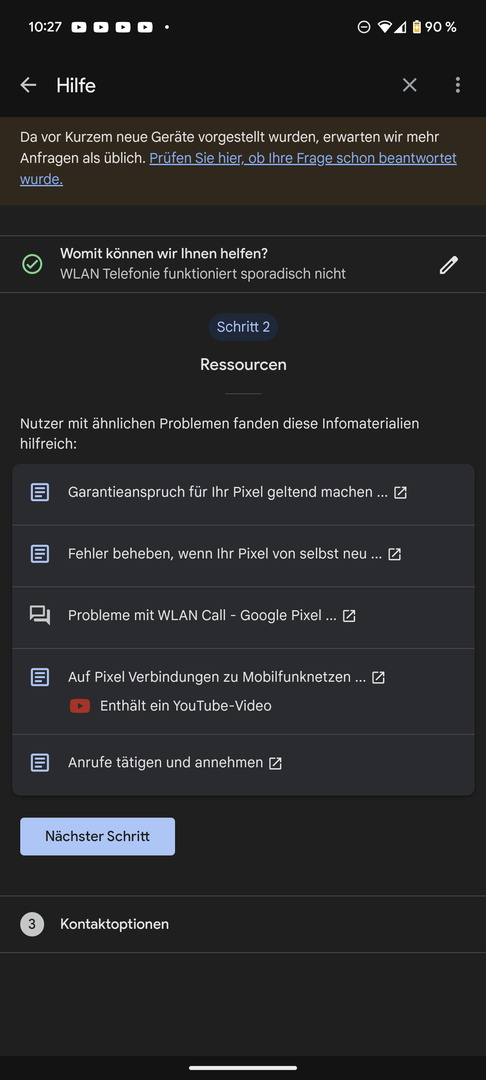

Wäre natürlich toll, wenn man die Ressourcen in Schritt zwei auch öffnen könnte.
Ich kann die Zeilen antippen, dann leuchten sie kurz auf und das war's.
Im Chat kam die Empfehlung den Cache der Telefon App zu löschen.

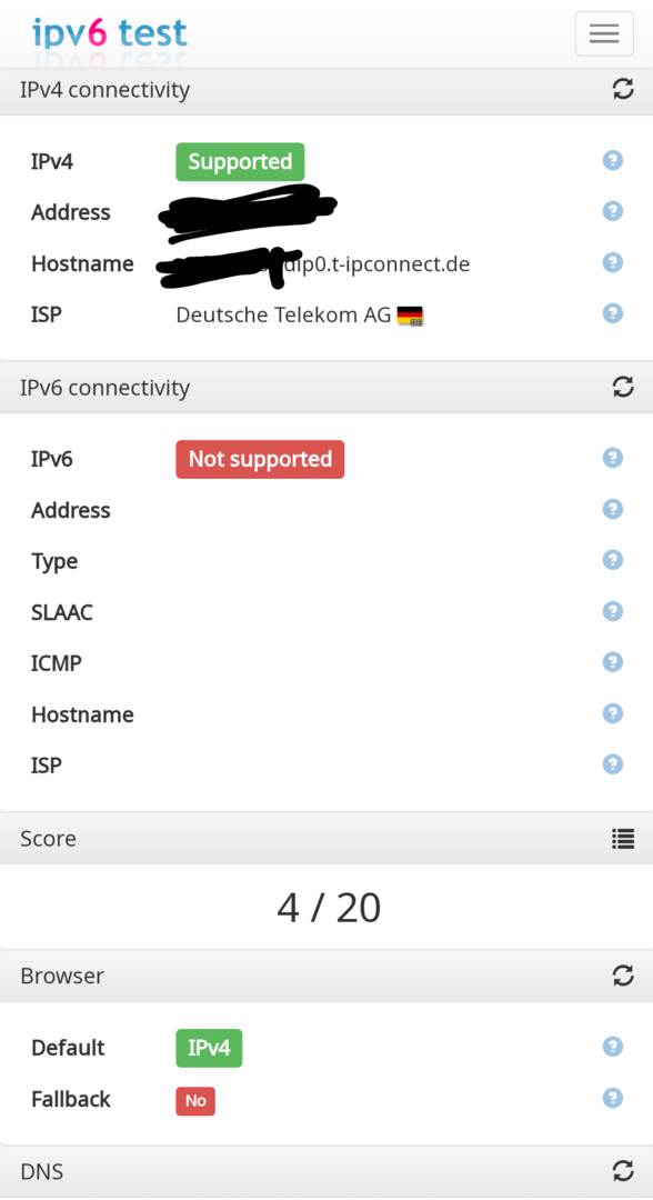

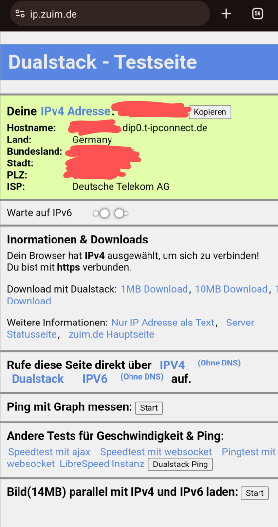

Liegt an meiner Internet Gegebenheit, ist hybrid und Google sagte, meine Config kein IPv6
IPv6 nach einiger Zeit nicht mehr nutzbar.
Das Problem existiert ja gefühlt schon ewig und auch bei anderen Geräten.
Es ist unglaublich, dass Google dies bei Android nicht hinbekommen will.

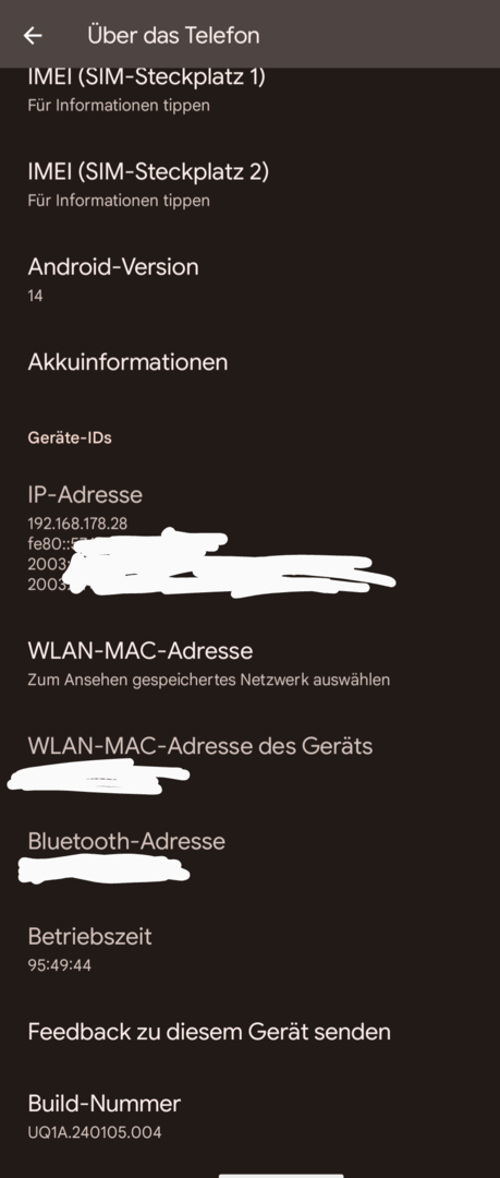

Bisher wurde dann in den Telefoninfos auch außer der fe80:: keine IPv6 Adresse mehr angezeigt.
Nun bleiben die IPv6 Adressen dort stehen, aber IPv6 ist tot bis WLAN einige Sekunden ausgeschaltet und wieder eingeschaltet wurde.
