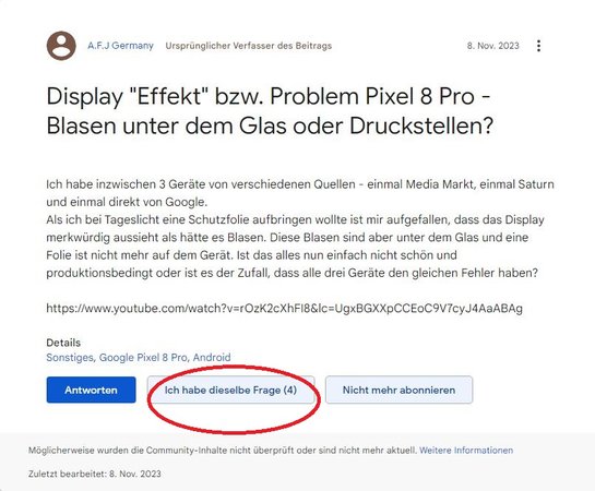

Hier gibt es einen Eintrag bei der Pixel-Hilfe von Google:
Display "Effekt" bzw. Problem Pixel 8 Pro - Blasen unter dem Glas oder Druckstellen? - Google Pixel-Community
Im Eröffnungspost bitte ALLE die Schaltfläche ICH HABE DIESELBE FRAGE anklicken!!! (s.Screenshot) Je mehr dort klicken, desto besser könnten die Chancen sein, dass wir (auch langfristig) bessere Chancen haben einen Displaytausch zu erhalten.
@Admin: Könnt Ihr den Beitrag oben anpinnen?
Deine Info/dein Hinweis in Ehren, aber ist dir bewusst, dass das Pixel-Hilfe Forum genauso eine User-to-User Forum ist, wie hier die Android Hilfe?
Die Productexperts sind weder mit Google verbandelt, noch arbeiten sie bei Google.
Das Maximum was gemacht werden kann, ist dass man einen Thread eskaliert, so dass ein Channel Manager, der Zugangskanäle zu Google hat, den Thread weiterleiten kann. Wenn es gut geht, bekommt man vom Channel-Manager dann noch einen Hinweis, dass das Problem zumindest weitergegeben wurde und wenns ganz toll läuft kommt ein kurzes statment, das man dann im eskalierten Thema an die Userweiterleiten kann (dieses Statement hat man aber meist schon von den versch. Onlineplattformen gelesen)
Auch wenn dort jetzt 1.000 Leute "ich habe die selbe Frage" anklicken, hat das genau Null Auswirkung auf zukünftige Reparaturanfragen, da diese Entscheidung ganz wo anders gefällt werden.
Wollte das nur kurz erwähnt haben, weil leider sehr viele glauben, dass dort nur Google Mitarbeiter unterwegs sind - dem ist nicht so!
