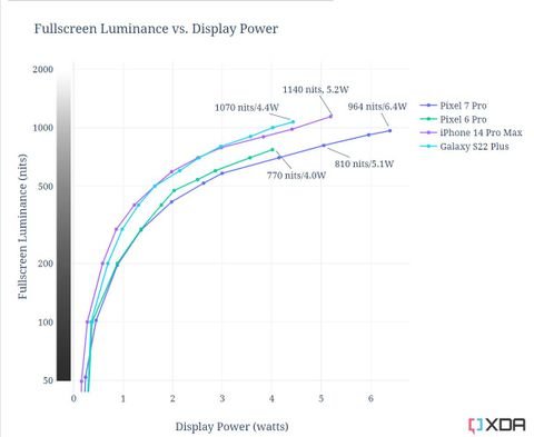

damals beim Pixel 7 Pro hat sich heraus gestellt, dass das verbaute Display speziell bei hoher Helligkeit deutlich mehr Energie aus dem Akku verbraucht hat als Modelle bei der Konkurrenz.
XDA hat das ganze gut grafisch dargestellt weshalb hier einmal die Grafik dazu kommt.
Die höhere Helligkeit gegenüber dem 6 Pro hat Google sich damals also mit einer deutlich höheren Leistungsaufnahme teuer erkauft. Möglicherweise ist das auch einer der Gründe warum das Display beim 7 Pro die maximale Helligkeit nicht lange halten konnte da einfach die thermische Belastung bei über 6 Watt zu groß war.

Nun gibt es einen konkreten Test zur Energieeffizienz des Displays. So verbraucht das Pixel 8 Pro um 960 nits mit 3W weniger als die Hälfte als noch beim 7 Pro. Das Display soll sogar effizienter als das vom S23 Ultra sein 😮
"..A test shows that the new panel needs just 3W of power to reach 960 nits, less than half of the power that Pixel 7 Pro needed, as its display would draw 6.4W of power at 960 nits."
"…By comparison, the display in Pixel 8 Pro is actually even more power efficient compared to the displays in the iPhone 14 Pro Max and Samsung Galaxy S23 Ultra. To hit 960 nits, at least in this test, both Apple and Samsung devices required closer to 4W of power compared to the Pixel’s draw of 3W, and the Pixel’s display continued to be brighter, using less power as the brightness was turned up."
Pixel 8 Pro display is drastically more power efficient, ‘leaps’ ahead of Samsung & Apple
