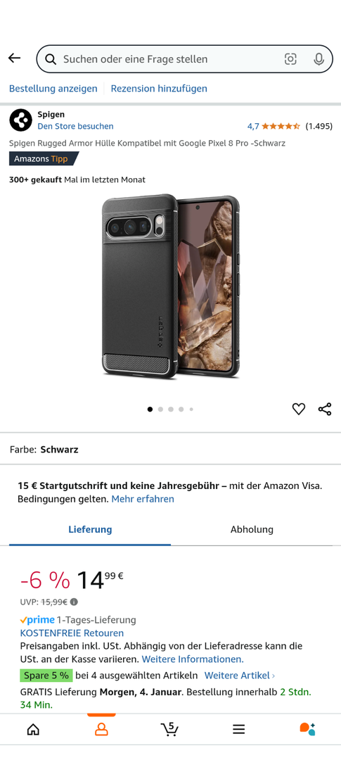

Moin!
Bin völlig neu im Ladehimmel von modernen(QI)ladbaren Phones! 😅
Gibts da eines, was ihr für das P8P empfehlen könnt?
Habe diese Hülle und das müsste zusammen kompatibel in möglichst günstig sein ✌️
Danke euch!
@Rashiel INIU Wireless Charger Stand auf Amazon, damit bin ich sehr zufrieden Klick , der ist auch relativ häufig im Angebot, ich habe ihn im Juli für knapp 9€ gekauft 😁
Reaktionen: Jupp68
Dem schließe ich mich an. Das ist der "andere", den ich im ersten Beitrag auf dieser Seite erwähnt hatte.
Reaktionen: Rashiel
