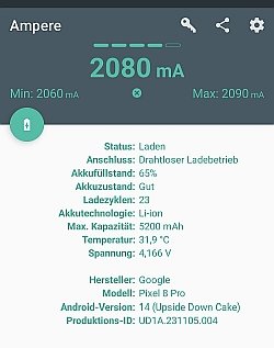

Kurze Frage, weil ich gestern zum allerersten mal überhaupt induktiv ein Handy geladen habe. Wie viel Ladestrom ist denn gut/viel, normal oder wenig?

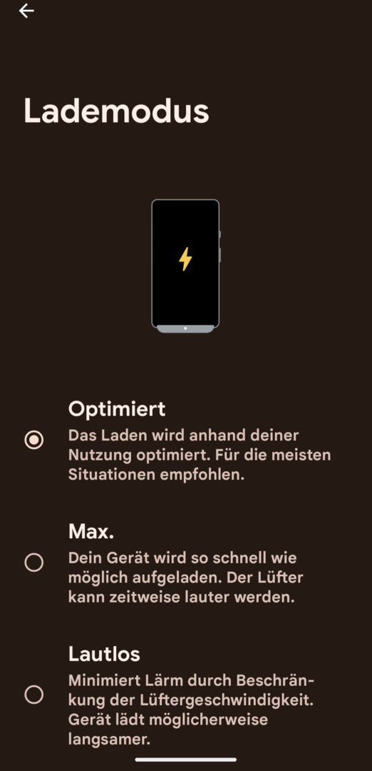

Da bleibt nur das Orginal, da kannst du 3 Lade-Modi wählen/ändern und ist akt. 20€ günstiger. Mit nen Pad geht entweder Schnellladen nicht oder es kocht.
https://store.google.com/product/pixel_stand_2nd_gen?hl=de
