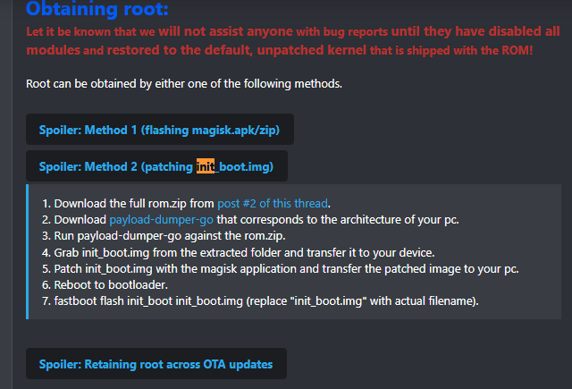

@bl3d2death Patch das init_boot.img und flashe es. In diesem Image ist die Ramdisk, die Magisk zum Patchen braucht. Hab das Image von CalyxOS (husky) gerade runtergeladen, es gepatcht und entpackt. Kann natürlich nicht selbst flashen, da ich kein Pixel 8 Pro habe.
woher nehme ich das init_boot? patche ich das auf das boot.img oder worauf? muss mich sonst erstmal belesen.
Danke dir auf jeden Fall für deine Hilfe.
Edit:
ok... Lesen müsste man können. Dann mach ich das mal so. Danke dir. Melde mich wenns dann geklappt hat.
@bl3d2death Hab jetzt auch die EvoX Rom, aber gerade keine Möglichkeit, die payload.bin zu dumpen. Wenn da ein init_boot.img drin ist, muss das auf jeden Fall gepatcht werden.
Flash aber bitte noch das Stock boot.img, damit alles korrekt ist.
