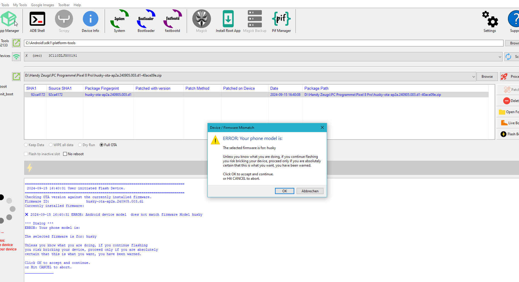

nach Update mit Pixelflasher startet Handy immer Neu. Wenn Ich OTA Installieren möchte kommt Fehlermeldung, Falsches Model. Kann mir jemand helfen wie ich mein Handy wieder um laufen bekomme?

@supermaus11 Welche Firmware ist installiert und welche willst du flashen?
Ich weis blos das Android 14 installiert war. mehr weis ich nicht.
Warum fummelt man an der Firmware rum, wenn man anscheinend keine Ahnung hat?
Was wolltest du den flashen?
Reaktionen: sav, supermaus11, mj084 und eine weitere Person
Welche Firmware wolltest du flashen? Hast du ein Pixel 8 pro?
Reaktionen: supermaus11
Ja habe. Die Firmware ist wie auf dem Bild zu sehen
ERROR: „Wrong Device“: Wenn du beim OTA-Versuch die Fehlermeldung erhältst, dass du das falsche Modell hast, liegt das wahrscheinlich daran, dass PixelFlasher die falsche oder inkompatible Firmware verwendet hat.
Das erneute Flashen der richtigen Stock-Firmware behebt dieses Problem.

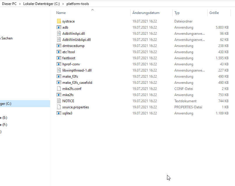

Hallon, dem befehl flash-all.bat geht es nicht. Ich wollte ein Update installieren jedoch startet das Handy immer wieder neu. Kann ich das Handy irgendwie formatieren?
Schritt 5 Nummer 1 beachtet? Du musst in dem Ordner sein in dem die *.bat Datei liegt.
mach mal ein "Dir" ...denke die *.bat ist nicht in dem Folder, die Bat Datei befindet sich in der Regel in dem Zip File von der Firmware ...
@supermaus11 In dem Ordner ~\Miss Sanny muss die Firmware und die flash-all.bat drin sein. Dann klappt es. ;-)
Reaktionen: supermaus11 und flummi

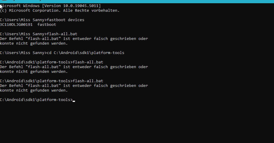

welche ist das? so sieht der ordner aus
@supermaus11 Siehe meinen Beitrag davor.
Vielen an euch allen, es hat alles super geklappt.
