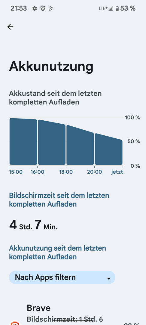

Hallo, ich habe meins gestern Abend bei Saturn geholt und heute um 15 Uhr war es das erste Mal auf 100 % geladen. Ich war seitdem draußen unterwegs und dann heute Abend die meiste Zeit zu Hause. Ich habe kein WLAN und nutze nur Mobile Daten. Das einzige was ich gemacht habe, ich habe 5G deaktiviert. Die SOT ist akzeptabel finde ich.

@Marc79 Ich glaube das hängt mit in Bewegung und den daraus resultierenden Mastwechsel zusammen. Stationär Mobiledaten ist nochmal etwas andere. Ich finde es schade das die out of the box experience bei einem Preis von 1100€ so schlecht ist. Dann hätte ich auch bei Apple bleiben können... Auch wenn ich Android deutlich lieber mag..
Ich bin auch eine halbe Stunde im Auto unterwegs gewesen, war über 1h draußen am See spazieren und joggen und habe in der Zeit einige Fotos gemacht. Ich habe das O2 Netz. Bei mir in der Wohnung ist der Empfang nicht besonders gut, so um die 100 dBm.
Adaptive Konnektivität habe ich an. Display die höchste Auflösung und Smooth Display ist aktiviert.
@Handymeister Ich lasse heute über Nacht 5G aus und schalte die adaptive Konnektivität ab. Berichte dann morgen Abend.
Reaktionen: Hopoint und Handymeister
@Jensemann1969
Es bringt auf jeden Fall etwas, 5G zu deaktivieren. Solange es nur 5G NSA ist und als Anker das 4G Netz benötigt wird, ist der Akkuverbrauch zu hoch. Für normales Surfen im Internet ist 4G+ mehr als ausreichend.
Seit dem 10. Oktober hat O2 5G Standalone aktiviert, leider werden bis jetzt nur Samsung und Xiaomi Geräte unterstützt. Warum es bei Google und Apple momentan noch nicht funktioniert, ist mir ein Rätsel.
Damit sinkt dann der Verbrauch. Bei meinem S22 Ultra hat es funktioniert und der Akkuverbrauch ist wirklich gesunken. Ich kann es recht gut beurteilen, da ich ja fast nur Mobile Daten nutze.
Ich bin auf jeden Fall seit heute mit dem Akku recht zufrieden. Gestern Abend war das Gerät noch sehr warm bei der Benutzung und ich war wirklich sehr enttäuscht. Aber seit heute ist es merklich besser.
