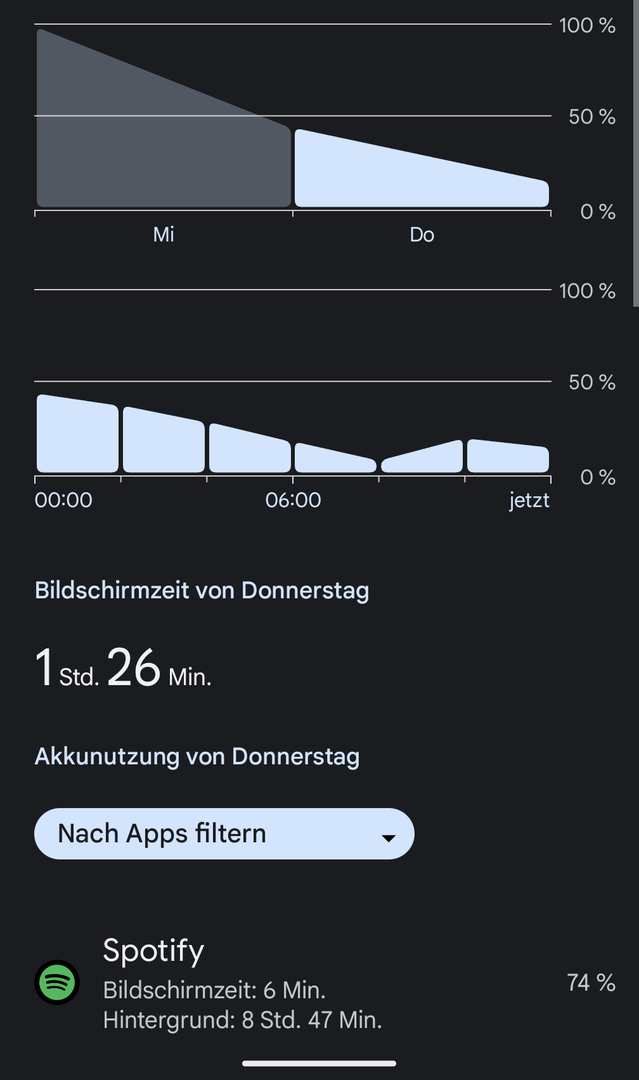

Hallo zusammen, habe auch einen hohen Stromverbrauch feststellen müssen. WLAN war aus und nur schlechter Empfang über das Telekom Netz. Podcast über Spotify lief den ganzen Abend bei geringer Lautstärke. Heute Morgen war das Handy dann nahezu leer. Beim Pixel 6 Pro war der Verbrauch deutlich geringer.
Zur Info: VoLTE und WLAN Call sind aktiviert, wurde mir von der Hotline bestätigt.
ob VoLTE aktiviert ist, sieht man ja auch wenn man telefoniert. da steht einerseits "HD" beim Telefonat und man kann halt ohne aktiviertes WLAN noch weiter Surfen. Das ist bei mir der Fall und kann also nur ein Teil des Grunds sein, warum der Verbrauch so hoch ist. Grad auch nochmal die Bestätigung bekommen 1&1 nutzt im O2 Netz auch VoLTE
@darkmaan als erstes würde ich mal deinen Akkufresser Nummer 1 verbieten im Hintergrund zu laufen. Der scheint ja durchgehend zu laufen und wird somit die ganze Zeit den deep Sleep verhindern. Das sollte Dir dann schon einmal etliche Prozente mehr am Ende des Tages bringen
