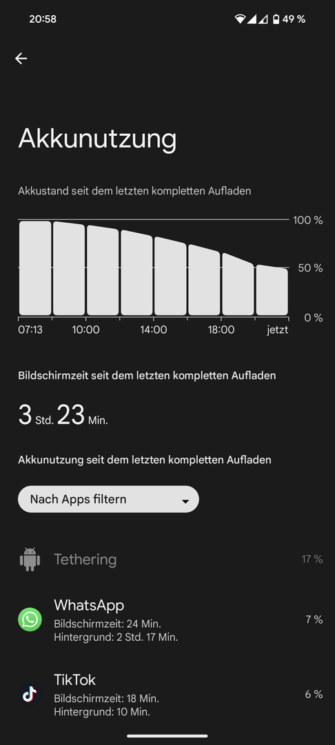

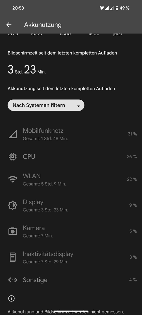

Tag Nr 2. Ein Mix aus WLAN und Mobilnetz (4G/4G+/5G)
Morgen wird nur Mobilfunk getestet
Einstellungen: Alles so gelassen wie es von Anfang an war (außer natürlich Display Auflösung auf Max gestellt) :D, weil sehe es 0 ein für ein neues Handy irgendwas zu ändern damit der Akku mich durch den Tag bringt, also 5 Std SoT sind bei nem Mix aus WLAN und Mobilnetz drin.
Hatte heute im übrigen noch ein Telefonat mit dem Google Support und diese haben mir mitgeteilt, dass in den nächsten Wochen viele Updates kommen werden und diese unter anderem den Akku bzw. den Verbrauch ''deutlich'' verbessern werden.
Edit: TikTok direkt mal beschränkt, restliche Apps sind optimiert

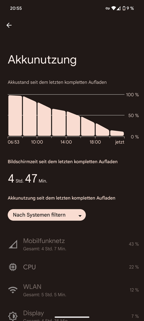

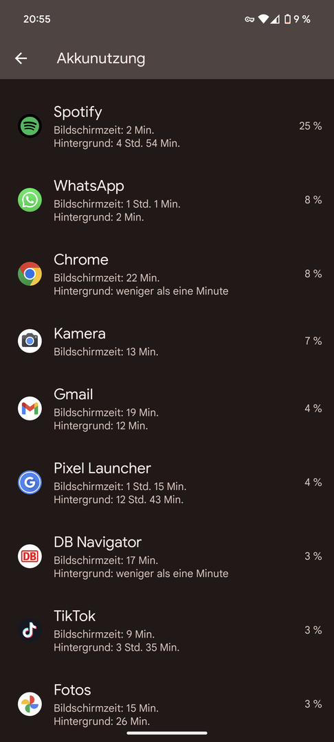

Es gibt einige Nutzer, die aktuell von Problemen mit Spotify berichten. Sporify saugt in diesen Fällen im Hintergrund enorm am Akku. Vielleicht betrifft das ja auch hier den ein oder anderen. Bei mir scheint das Problem nach einer Neuinstallation von Spotify nicht oder nur noch sehr begrenzt zu bestehen. Link: Spotify causes significant battery drain on Pixel 8 Pro

Ich habe das Gefühl meine Laufzeit, auch mobil, hat sich leicht verbessert durch das löschen aller Daten und Cache von Spotify und der anschießenden reinstallation. Zudem habe ich auch die eSIM gelöscht und neu hinzugefügt. (Kleiner Tipp für Telekom-Kunden: Die alte SIM so lange wie möglich aktiv lassen, da man auch zum aktivieren der neuen eSIM einen SMS-Sicherheitscode auf der Website eingeben muss. Erst wenn ihr den QR-Code seht, könnt ihr die alte eSIM löschen)

@Daschimov ich habe das gleiche Problem mit der Pixel Watch App bereits auf dem Pixel 7 gehabt. Auf dem Pixel 8 habe ich es ebenfalls (ich weiß ich bin im Pro Forum). Ich bin noch mit Finden eine Lösung beschäftigt. Es scheint nur einzelne Nutzer zu betreffen und das nur, wenn mal im Mobilfunknetz unterwegs ist. Im heimischen WLAN verhält sich die App unauffällig. Auf Reddit gibt es auch einzelne Berichte dazu - jedoch bislang ohne Lösung.

@shemozen Heute gleiches Szenario mit WLAN und weniger als die Hälfte an Akku wurde gezogen. Spotify lief ca acht Stunden, Verbrauch 18 Prozent statt über 40.

Das einzige was ich gemacht habe ist, Spotify zu deinstallieren was ich vorher vom alten Handy "wiederhergestellt" habe.
Ich habe das irgendwo gelesen, glaube in der google community dass das wohl ein Problem ist. Vielleicht hilft es ja den anderen betroffenen? Einfach mal spotify deinstallieren?
Ich habe dabei auch die Spotify App auf der Smartwatch komplett entfernt
@sylvester78 ich war zu faul die 32 Zeichen abzutippen.
Kann jetzt mit ziemlicher Sicherheit sagen, dass das Problem gelöst ist. nach 3,5h knapp sind 15% runter. Hab sogar ein Telefonat geführt und das Handy mehr benutzt als sonst.
