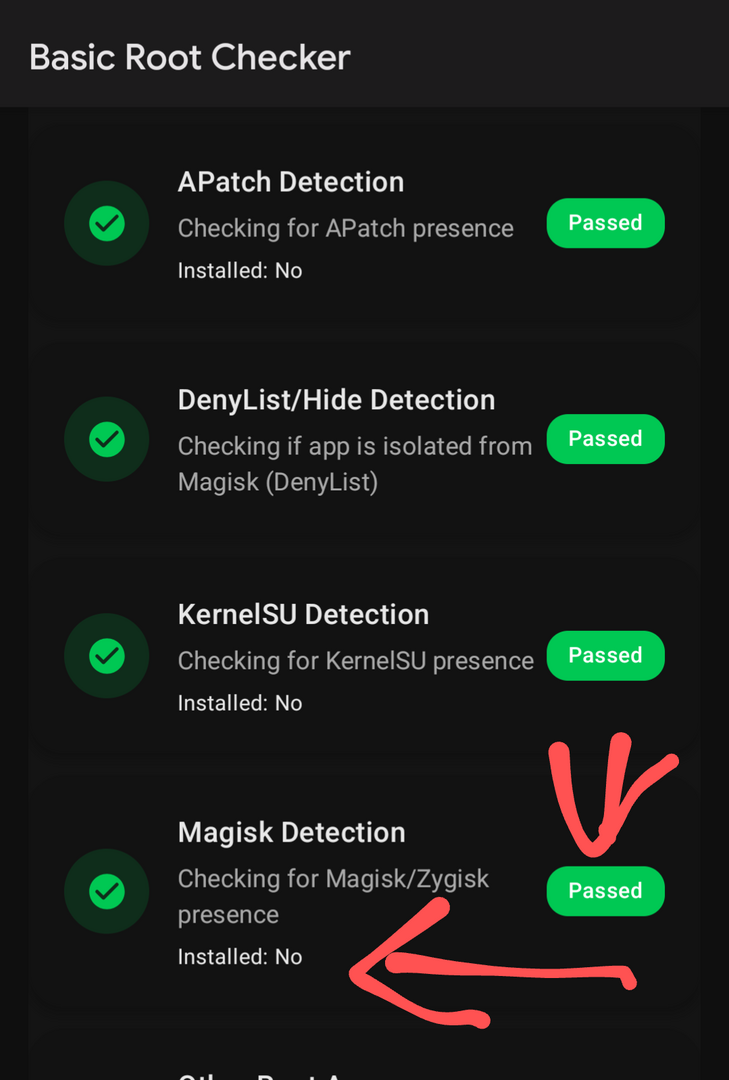

Habs mit mehreren Magisk- Versionen versucht, zeigt aber immer das selbe.
Sieht nicht wirklich gut aus, aber Root ist definitiv vorhanden

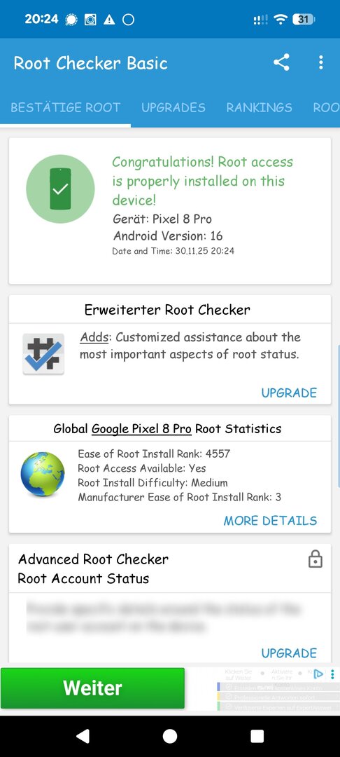

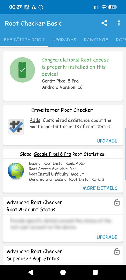

RootChecker sagt ja
und einige Apps, für Root benötigen, funktionieren perfekt ( zB: Tasker, Phone Profile Plus etc)
@NooneR Aber irgendwo muss doch eine Abfrage kommen, die du bestätigen musst, bevor Rootzugriff gewährt wird
Sämtliche Punkte bei diesem RootChecker grün und "passend"

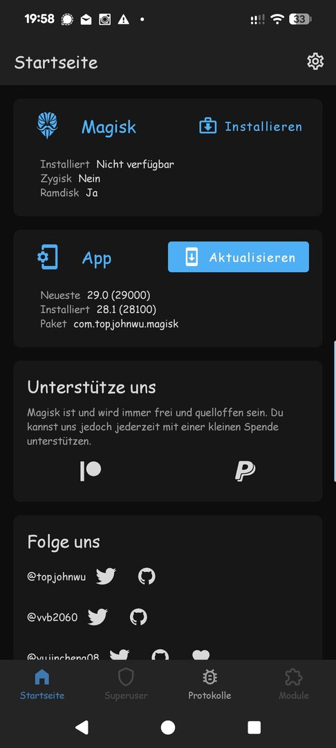

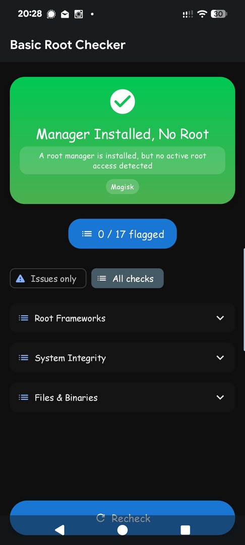

@NooneR Ist bei mir auch grün, aber ohne Root. Was steht denn bei Magisk??
Auf deinem Screenshot steht doch "no root"

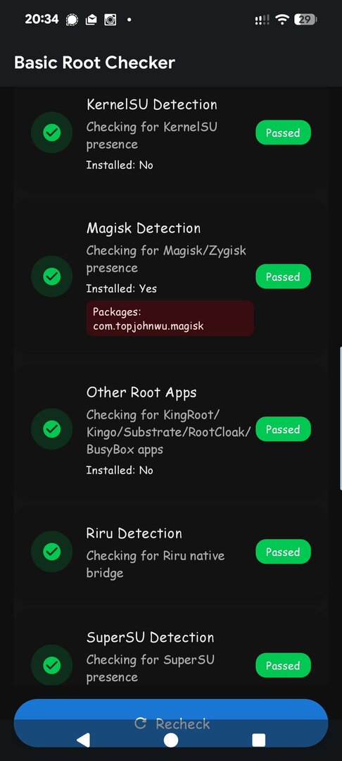

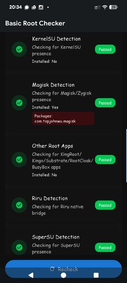

Passed
@NooneR Wie ich gerade gesehen habe, zeigt es nur, dass die Magisk App installiert ist. Ganz oben zeigt der Root Checker aber ganz deutlich "No Root" an. Also hast du auch kein Root

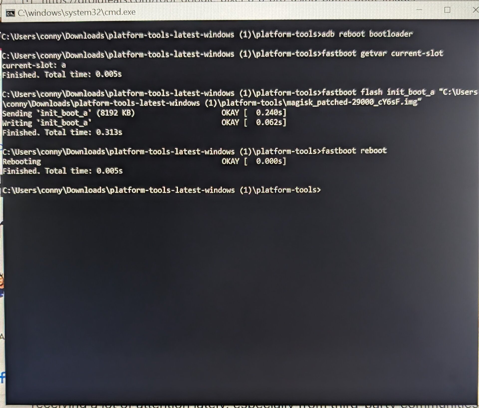

Ich hatte die init_boot.img aus der payload.bin extrahiert, aufs P8p geschoben, mit Magisk gepatcht,
gepatchte init_boot.img zurück auf den PC und dann auf die aktive Partition installiert, so sollte es doch sein, oder?

Habs jetzt mehrfach versucht, sowohl mit dem Pixelflasher, als auch mit den Platform-Tools, leider immer mit demselben negativen Ergebnis
Sollte ich vielleicht nochmals das komplette OTA-Image drüber Flashen und danach noch mals versuchen zu Rooten?

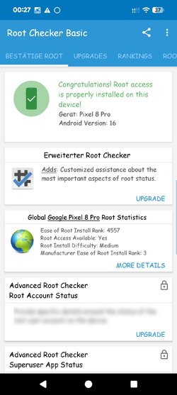

Allerdings muss das P8p jetzt, nennen wir es einmal ein Quasi-Root haben, denn in Apps, in denen zuvor gewisse Aktionen nicht ausführbar waren, funktionieren diese nun, warum auch immer
