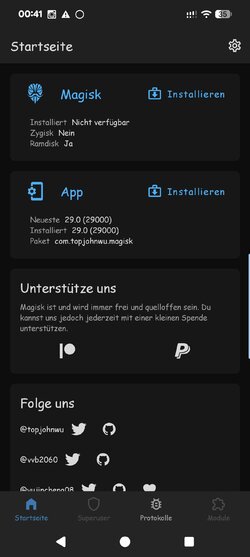

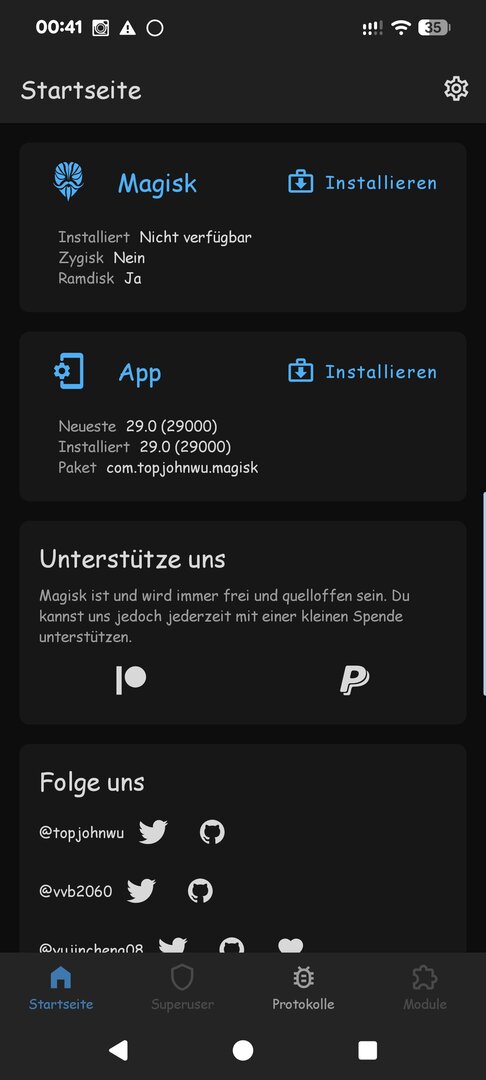

@NooneR Dann mach mal Screenshots von dem gesamten Vorgang.
Habs im vorigen Post ergänzt
@NooneR Was sagt die Magisk App?
Genau wie zuvor 🤷
OK, lass gut sein für heute
Besten Dank für Deine Hilfe

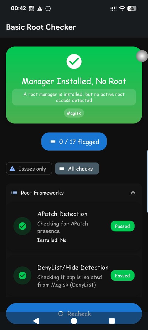

Vor dem "Rooten" waren einige Funktionen in den Apps
-PhoneProfilesPlus
-Tasker
-etc
gar nicht funktionstüchtig, jetzt ohne Fehlermeldungen aktiv.
Auch wurde in der App Rootchecker zuvor Rot (kein Root) angezeigt, jetzt aber Grün (Root).
Also irgendwas muss da schon gepatcht worden sein.

Ich hab ja auch so ein "halbes Root".
Der RootChecker bestätigt Root, Magisk sagt, kein Root.
Und in Apps, die Root für bestimmte Funktionen benötigen, funktionieren diese Funktionen.
