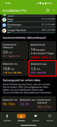

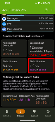

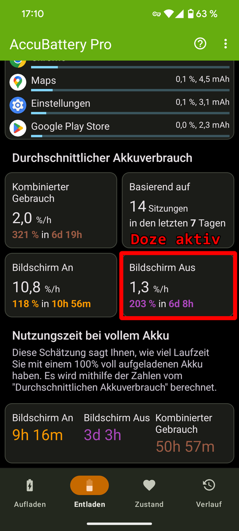

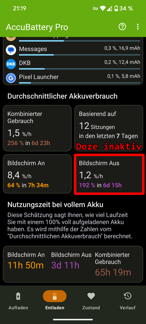

KnudBoerge schrieb:
Und meine ist, dass es sich deutlich bemerkbar machen wird.
Noch fragen?
Mit deaktiviertem Doze funktioniert alles so wie ich es haben möchte und das ohne jeglichen spürbaren und vor allem messbaren unterschied beim Energieverbrauch!
Screenshot 1 ist vom 14.09.24 und wurde vor dem deaktivieren von Doze erstellt.
Screenshot 2 ist vom 05.10.24 und wurde seit Screenshot 1 mit inaktivem Doze betrieben.
Es werden immer die Werte der letzten 7 Tage angezeigt.

Leider hat sich die Verzögerung von Benachrichtigungen mit Android 15 nicht verbessert, meiner Meinung nach noch etwas verschlimmert. Ich mache es jetzt wie @Stoneprophet mit deaktivierten doze im obigen Beitrag. Alle Benachrichtigungen kommen sofort, auch wenn das Pixel mehrere Stunden nicht entsperrt wurde. So sollte bzw. Muss ein Smartphone funktionieren meiner Meinung nach.
