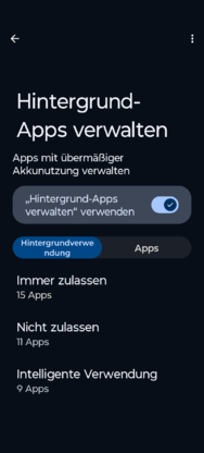

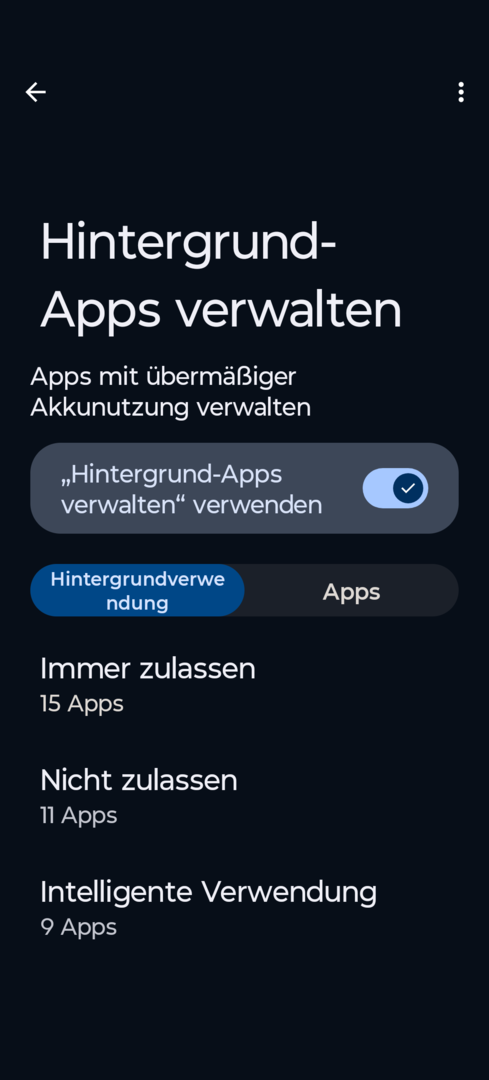

Bei Motorola ab Android 14 gibt es den versteckt. Ist nicht über das normale Menü für Einstellungen zu erreichen, nur dort über die Suche.
Da sich die Android Version nicht sehr stark vom Pixel unterscheiden, hier nur mal als Idee eingeworfen.

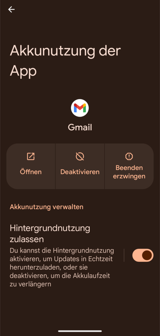

@Joh Das ist kein Hexenwerk von Moto, dass hat eigentlich jedes Phone.
@taiman23
Von Hexenwerk ist ja auch nicht die Rede. Aber was Du hier vorzeigst ist die "normale" App-Info. Was ich meine ist wohl eher verborgen und wenn man das nicht weiß, wird es auch nicht gefunden. Deshalb mein Hinweis und die Subfrage ob es sich vielleicht beim Pixel auch finden lässt.
@Joh Das war nur ein Beispiel das zeigen sollte, dass man das bei den Apos aktivieren kann. Den Menüpunkt gibt es in ähnlicher Form auch, ändert aber nichts am Problem das der Doze Mode das ignoriert.
