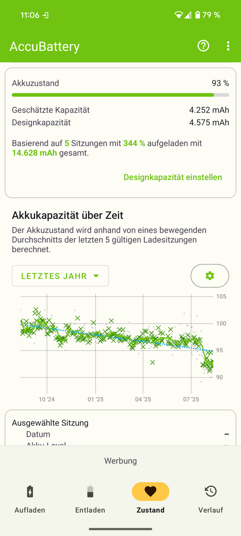

Ich habe das gleiche Problem mit Accu Battery seit ca. einem Monat.
Ich habe nichts geÀndert und auch die 80% Grenze ist schon seit Monaten vorher an. Das kann nicht die Ursache sein.
Der Zustand ist in einem Monat von 97% auf 93% gefallen.
Problem gefunden:
Es ist die Option "Optimierung des Akkuzustands" unter "Akkuzustand".
Nicht nur, dass diese Option mehr als 10% KapazitĂ€t abzwickt, auch die Ladegeschwindigkeit ist brutal eingebrochen. Ich hatte ein paar LadevorgĂ€nge von ĂŒber 3 Stunden.
Ich habe den Schmarrn deaktiviert. Die 80% reicht völlig aus. Das normale Pixel 8 lĂ€dt eh nicht besonders schnell dass man sich Sorgen um den Akku machen mĂŒsste.
Ich habe jetzt ca. 5 LadevorgÀnge ohne dieser Option und die AccuBattery KapazitÀt steigt wieder deutlich. (Ca. 97%, wie auch schon zuvor)

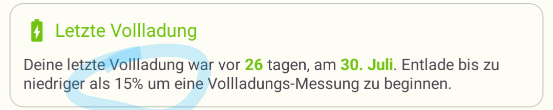

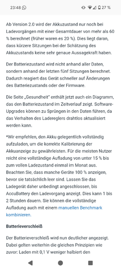

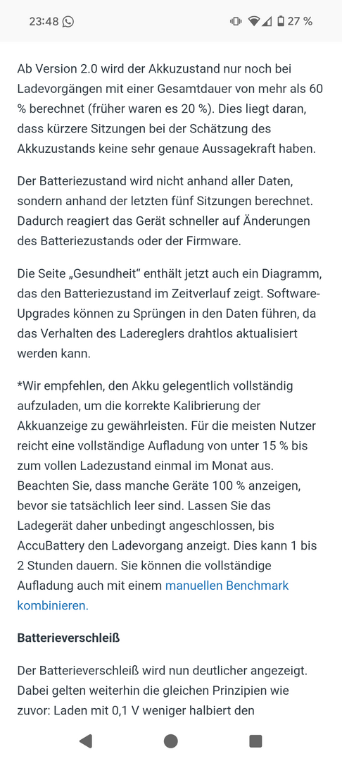

Da geht's um die Volladungsmessung, die das Programm selbst einmal monatlich empfiehlt. Eine "valide Sitzung" zur Ermittlung des Akkuzustands ist eine Aufladung um mehr als 60%. Kann man mit wagemutigem Klick auf das Fragezeichen auch alles in der App selbst nachlesen, siehe Anhang. Genau genommen stehts aber auch sogar ohne Hilfetext bereits sauber da, wenn man bspw. mit ĂŒber 40% Restakku lĂ€dt, dass das dann eben keine "valid session" ist - einer der zahlreichen noch immer unĂŒbersetzten SĂ€tze der App, die einen immer so schön zum Lachen bringen. Manchmal ist die Welt ganz einfach.

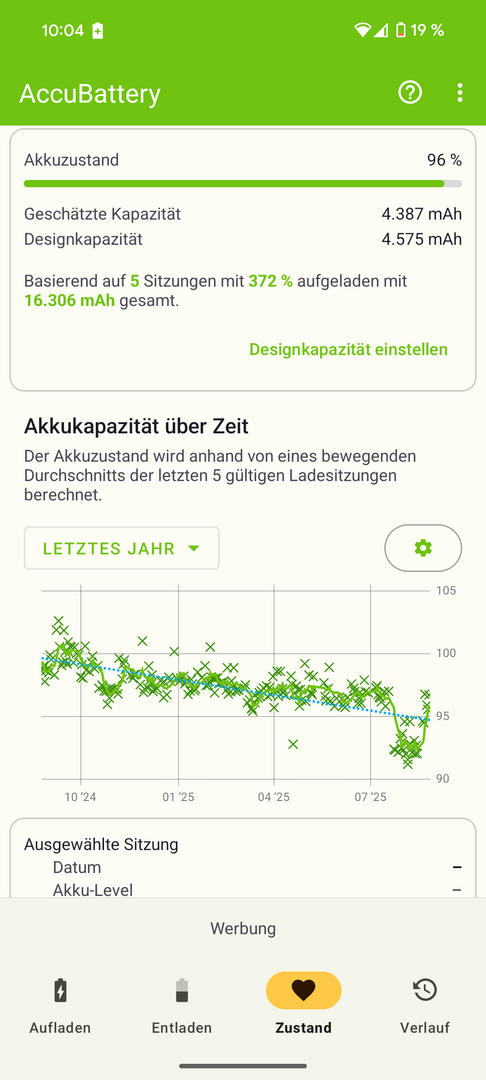

Ich beobachte das mal etwas
Es ist genau wie @M.i.k.e beschrieben hat. Ich hatte die Option gestern rausgenommen und schon ist die Prozentanzeige wieder höher.
