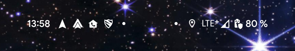

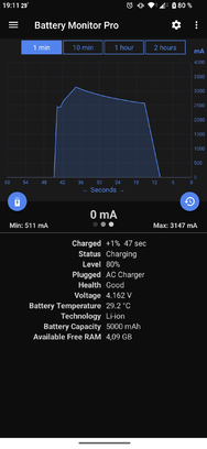

Ich habe es jetzt übrigens ausprobiert:
-mit meinem Wireless-Charger funktioniert es nicht, da habe ich oben erwähnten Lade/Entladezyklen bei 80%
- mit einem normalen USB - Netzteil funktioniert es auch nicht, ebenfalls Lade/Entladezyklen
- mit meinem Anker-Netzteil mit Power-Delivery funktioniert es. Die Ladung stoppt bei 80%, und bis ich das Pixel vom Netz trenne erfolgt auch keine weitere Ladung.
- an meinem USB-C-Anschluss im Auto funktioniert es ebenfalls
Man erkennt, dass der Bypass aktiv ist daran, dass das Akku-Symbol in der Statuszeile mit einem Schild versehen ist.

maik005 schrieb:
Nein, ist davon völlig unabhängig.
Nö, glaube ich nicht. Das Symbol kannte ich bisher noch nicht und es taucht immer erst auf wenn der Bypass aktiv ist. Ich hab mal einen Screenshot von dem Akkusymbol angehängt.

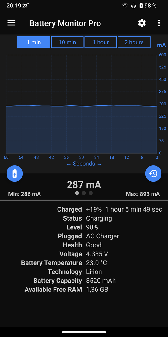

CausE schrieb:
Ansonsten werden fast alle Smartphones über Trickle Charging oder Erhaltungsladung geladen, das heisst nach erreichen des Ladeziels wird der Akkumit einer Rate geladen, die seiner Selbstentladung entspricht, so dass der Akku auf seinem Ladestand bleibt. Aber das System wird hier immer noch vom Akku, nicht vom Netzteil versorgt.
Das ist und bleibt faktisch falsch!

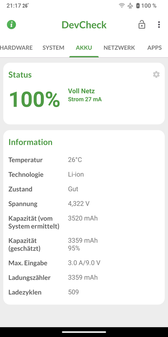

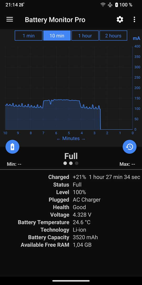

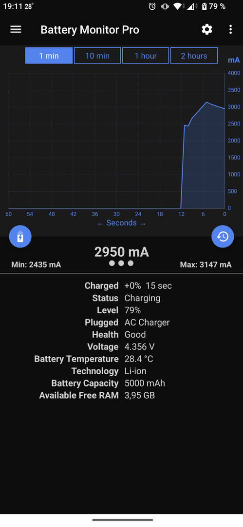

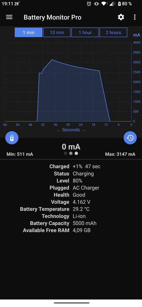

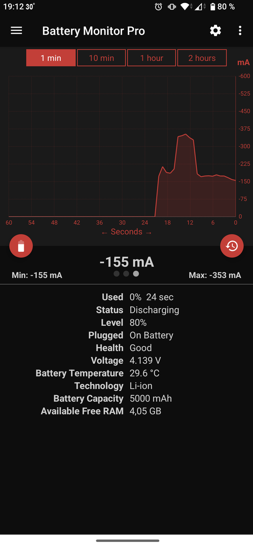

Kannst du dir auch einfach mit einer App anschauen, die den Strom am Akku anzeigt.
Screenshot_20241216-191122.pngScreenshot_20241216-191154.pngScreenshot_20241216-191224.png
Mein Xperia 1 VI macht das so. Sobald das gewünschte Ladelevel erreicht ist fließt kein Strom mehr zum oder vom Akku. Der Laderegler legt dann die Ladespannung auf die Höhe der Akkuspannung so dass dort gleiches Potential ist. Getrennt wird der Akku dabei nicht vom System.
Mein altes Pixel 2 macht das übrigens genau so. Das einzig neue was ich hier bei Google sehe ist das 80% Limit.
Hier auch noch die Screenshots vom Pixel 2.
Screenshot_20241216-211401_Battery Monitor Pro.pngScreenshot_20241216-201944_Battery Monitor Pro.pngScreenshot_20241216-211717_DevCheck.pngf2452911-f0ba-4633-b859-6a975414ba8f.jpg
