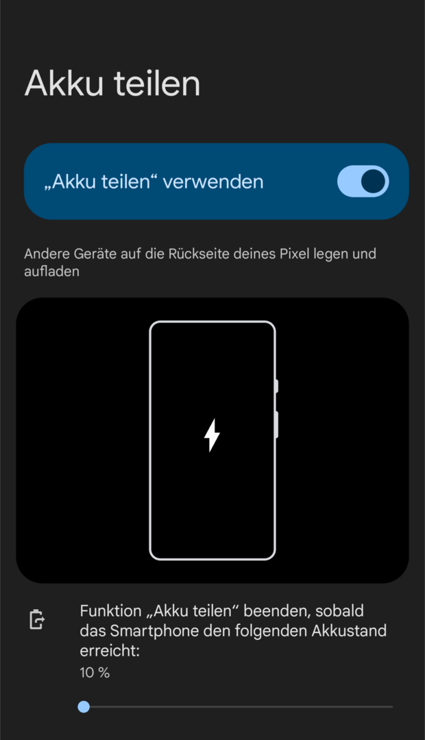

Falls das Thema schon vorhanden ist bitte verschieben. Bei mir klappt es einfach nicht. Kann es aktivieren aber kurz drauf geht der Schalter wieder aus. Getestet mit den Pixel buds. Kann jemand was zu dem Problem sagen.
Im abgesicherten Modus auch?
@Cairus leider auch da. Denke aber irgendwie das das Problem am Handy sitzt. Wenn ich den Schalter Aktiviere geht er an und wieder aus. Manchmal bleibt er aber an. Pixel Buds und Watch werden nicht geladen.
Das ist normal einfach einschalten...
Backup genommen zum Handy einrichten?
@Cairus nee kein Backup. Weiß aber leider auch nicht ob es bisher ging.
