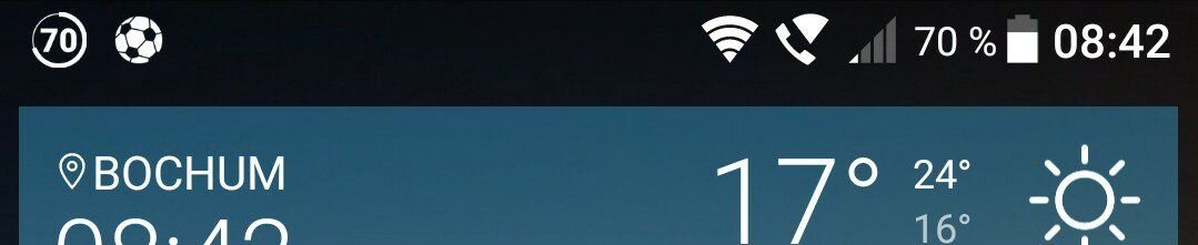

Wird WLAN CALL mittlerweile im Pixel angezeigt oder muss ich erst die obere Zeile runterziehen um zu erkennen womit ich gerade "verbunden" bin ? Danke!
Musst noch runterziehen oder per App widget, benutze da Network Signal Info pro
Reaktionen: P3CO und Naturelsker
Na ja. Also ich hab mein Mobilfunk deaktiviert. Kann ja den nur noch über WLAN raus gehen. Was soll ich im Ausland Mobilfunk an lassen wo ich kein Roaming will.
Bei mir wird es beim telefonieren in der Telefon App angezeigt.
Reaktionen: Naturelsker
auf dem Lockscreen wird es auch angezeigt, wenn es aktiv ist... (also auch wenn kein Telefonat geführt wird)
