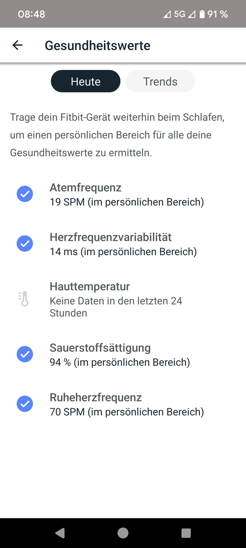

Hardreboot hat offensichtlich nichts gebracht. Außer das jetzt noch eine Messung erforderlich sein soll. Ab wie vielen Nächten wird denn überhaupt aufgezeichnet?
Bei mir sieht's immer so aus.
@kiste65 Schau mal, ob sich das spätestens morgen ändert. Bei mir stand zunächst sogar wieder, dass drei Messungen erforderlich sein sollen. Plötzlich im Laufe des ersten Nachmittags nach dem Hard Reboot (also gestern) kamen die ersten Messwerte in das Diagramm. Diesen Morgen hat die Watch dann die Temperaturabweichung gleich in der Früh geliefert.
@noname86
Ja mal abwarten. In meinen Diagrammen herrscht aber noch gähnende Leere 😱
Bei mir tut sich nichts. Immer noch nicht eine Messung. Blöd, am Besten in die Tonne, bevor ich mich noch weiter ärgern muss.
@kiste65 Ok, das klingt dann doch so, als ob der Sensor hardwareseitig was hätte. Vielleicht doch mal den Google Support anschreiben.
