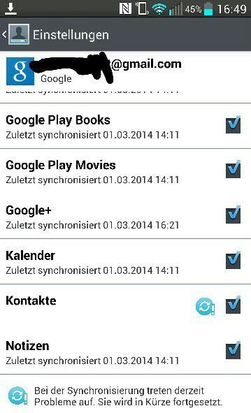

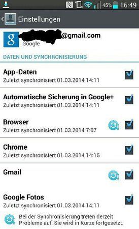

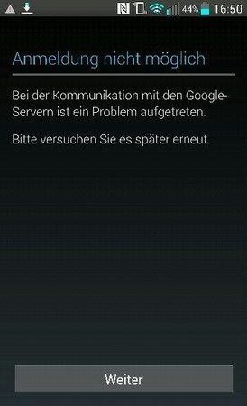

Hi, ich hab folgendes Problem und bisher nichts gefunden.
Lg g2. Neu bekommen, konto eingerichtet, google + funktioniert, chrome auch. Kein gmail, keine kontakte, kein play store. Bekomme immer die o.g. meldung.
Hab mal drei bilder angehäng, 2 aus dem google konto und das andere taucht auf wenn ich den play store öffnen will.
Was ich versucht habe:
Google apps deaktiviert, cache / date gelöscht, konto gelöscht und neu hinzugefügt, lg g2 resettet (werkseinstellungen)
Ich nutz mein account mit doppeltem login (also mit der auth app von google auf meinem zweithandy), auf meinem alten handy keine probleme bisher gehabt, der fehler ist bisher nie aufgetreten, auch nicht auf meinem gerooteten Galaxy S2 (egal welche Rom ich da jemals hatte)
Lg g2, stock
Edit
Das geht übrigens seit gestern mittag schon so. Handy mehrfach neu gestartet
Edit:
Nach dem update auf 4.4.2 das heute bzw gestern kam, ist das Problem behoben.
uploadfromtaptalk1393694715085.jpguploadfromtaptalk1393694775050.jpguploadfromtaptalk1393694796055.jpg

Hallo Zusammen, ich habe das gleiche Problem wie ibsi.
Seit Freitag Abend klappt die Synchronisation mit dem Google Konto nicht richtig. Bekomme immer die Fehlermeldung wie im letzten Screenshot angezeigt. Das Problem tritt aber nur bei Samsung Firmware bzw Samsung Custom Roms auf. Mit AOSP Roms läuft die Synchronisation einwandfrei.
Mein S2 ist gerootet und ich bin aktuell mit SlimKat unterwegs. Als ich zurück zur NeatRom wollte trat das Problem auf.
Habe mehrere Roms getestet und es passiert nur bei Samsung Roms.
Hatte vor einiger Zeit alle Apps (Benutzer- und System) mit Titanium Backup gesichert. Habe das Backup dann komplett gelöscht. Hat das evtl das Problem verursacht?
Meiner Meinung nach wird bei einem sauberen Flashvorgang das System neu aufgesetzt und das gelöschte Backup sollte keine Rolle spielen.
