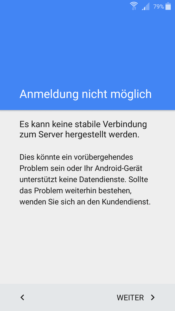

Hallo Leute.
Ich wende mich an dieses Forum weil ich absolut nicht weiter weiß!
Seit einigen Tagen konnte ich keine In-App Käufe mehr tätigen. Ich entschloss mich, Google nach meinem Problem zu befragen und habe auch einiges an Hilfe und Ratschläge gefunden, jedoch war keiner davon erfolgreich!
Daraufhin habe ich das Handy auf Werkszustand zurückgesetzt in der Hoffnung es Funktioniere dann wieder... Falsch gedacht!
Meine Verbindung ist Stabil und meine Daten sind Korrekt eingegeben! Ein Screenshot der Meldung habe ich Angehängt. Ich bin mit dem selben Account über mein Tablet Angemeldet und da Funktioniert alles Einwandfrei!
Achja und noch etwas... Ich besitze ein Samsung Galaxy S5
Vielen Dank für die Hilfe!
Grüße, Hellboy014

Danke, jedoch kann mir hier auch nicht wirklich was weiter Helfen. Natürlich habe ich jetzt nicht alle Seiten durchforstet aber das was ich versucht habe klappte nicht. Leider.
Das Handy ist Gerootet, würde s vielleicht Funktionieren wenn ich den play Store lösche und dann neu aufspiele?
Was hast du denn versucht?
Die Folgende Lösung wurde im Vorfeld mit TSC Yoda Besprochen und abgesegnet!​
Ich habe nun die Lösung meines Problems gefunden!
Die Probleme wurden durch eine App Hervorgerufen, die in diesem Forum unter der Kategorie „Warez“ zu finden ist. Um meine Lösung präsentieren zu können darf und werde ich keine App Namen nennen, was aber auch Irrelevant ist daher jeder weiß was für Apps er nutzt!
Solltet Ihr Probleme mit dem Google Play Store haben und eine App benutzt die Massiv in die Tätigkeit des Stores eingreift könnten eure Probleme daher kommen.
Um den Play Store wieder zum Laufen zu bringen braucht Ihr lediglich die App zu öffnen, dann das Menü öffnen und Anschließend auf „Stop“ drücken.
Habt Ihr vor Schreck schon das Handy auf die Werkseinstellungen zurückgesetzt müsst ihr die App Installieren und Anschließend wieder Deinstallieren. Ich habe zur Sicherheit trotzdem „Stop“ betätigt und habe nach der Deinstallation sicherheitshalber das Handy neu gestartet und schon konnte ich mich wieder mit dem Google Account Verbinden und somit auch mit dem Play Store.
Vielen Dank für die Zusammenarbeit und das Verständnis! :thumbsup:
