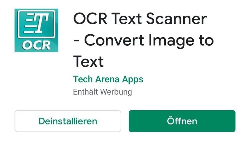

so, Nachtrag:
die App OCR Text Scanner von Tech Arena Apps kann tatsächlich den Gutscheincode von der Karte scannen und fehlerfrei in den Playstore übertragen

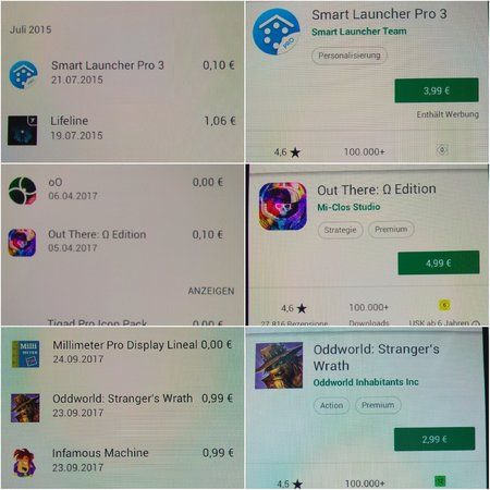

Ich habe wieder ein altes Gerät mit Android 4 am Start. Ich hätte gedacht, dass ich die größtenteils unter Android 7 (aber mit dem selben Konto) bereits gekauften Apps auch unter 4 installieren kann (sofern sie denn laufen), dennoch soll ich alles neu erwerben.
War das immer so, oder ist die Grätsche zwischen den zwei Versionen zu groß?
Oder greift hier dieses Familygedöns?

Ich teste das nochmal mit einem anderen Gerät. Das wundert mich aber dennoch, da ich immer dachte, das geht problemlos. Selbst wenn ich über "bisherige Käufe" auf die verschiedenen Apps gehe, steht dort wieder der Preis anstelle dem von mir erwarteten "installieren".
Vielleicht braucht der Playstore wirklich etwas länger.
Das Spiel hatte ich z.B. auch sowieso im Angebot gekauft...

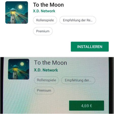

Das betrifft so ziemlich alle Apps, die ich jemals gekauft habe. Sogar die, die ich offiziell kostenlos im Store erworben habe, kosten jetzt den Vollpreis. Meine reduzierten Käufe werden gleichermaßen nicht beachtet.
Als ob das Konto über Android 4 nicht richtig funktioniert, aber lustigerweise werden mir ja die zu der jeweiligen Zeit bezahlten Preise in meinen Käufen auf dem gleichen Gerät angezeigt :confused2:
