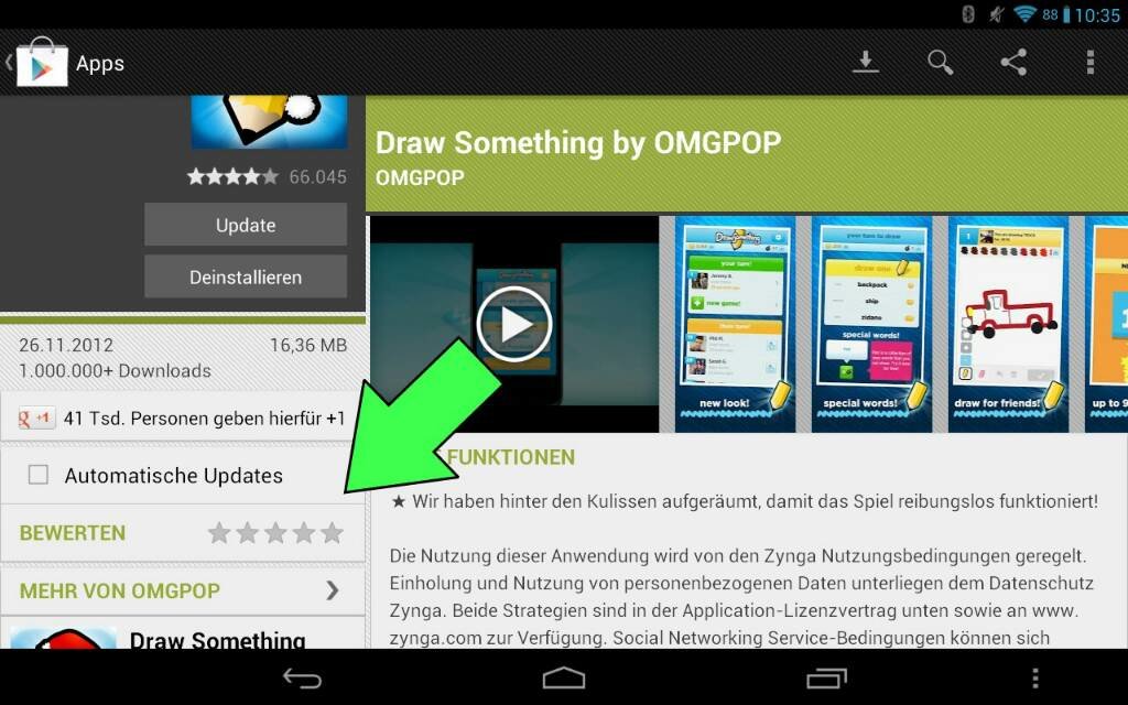

Ehm...siehe Anhang
Das einzige das blöd/verwirrend ist, ist die Tatsache, dass es im querformat nach einem klick auf die APP aus "meine apps" heraus nur die rechte anzeigt, will man die Beschreibung usw. muss man auf das Bild der APP klicken.
Ist beim tablet mode halt so und beim n7 nicht bitterer als auf jedem anderen tab ;)

Saintscar schrieb:
Ehm...siehe Anhang
Oh je, danke für den Hinweis - habe ich irgendwie übersehen.
