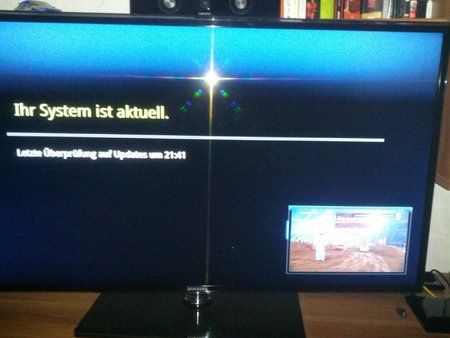

Update:
Werkseinstellung gemacht =>
Hab jetzt auch Unitymedia in der Auswahl der Set Top Boxen :ohmy:
funktioniert :thumbup:
"Neuen" GooglePlaystore? => Fehlanzeige, habt ihr den manuell installiert?

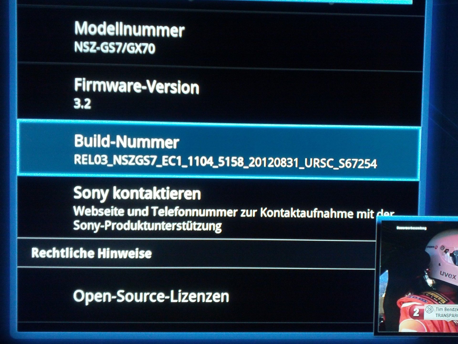

Hab noch die REL03 und unter Updates sagt er mir, ich hab das "aktuellste" :mellow:
Problem mit meiner "Tv Tweets" App habe ich immer noch... (force closed) :blink:

Das Update auf REL04 bekomme ich allerdings auch nicht. obwohl es auf der Sony Homepage angezeigt wird
Mit der APP probier ich heute abend nochmal. Solang hab ich sie nicht laufen lassen.
Probiert das Update mal zu forcieren. Framework löschen wie man es bei den nexus Geräten auch macht.
Gesendet von meinem Galaxy Nexus mit Tapatalk 2
das Framework zu löschen hilft leider nicht...
Egal... irgendwann wird es eintrudeln
Update:
hab das Update jetzt geladen :scared:
Box vom Strom trennen => Connect Button unter dem Gerät gedrückt halten => Stromstecker wieder rein, warten bis ein Menü auftaucht...
Dort mit dem Connect Button "Factory-Reset and un-pair Controller" auswählen, Connect Button zum ausführen gedrückt halten.
Alles bestätigen was so kommt... dann könnt ihr sehen das der auch den "cache wiped" was bei der Auswahl über Systemeinstellung "Werkseinstellung" nicht zu sehen war. ...
...Tada Box rebooten, Systemupdates checken, er findet direkt ein Update :flapper:
mit dem neuen PlayStore gibt es auch direkt ein YouTube update :)
