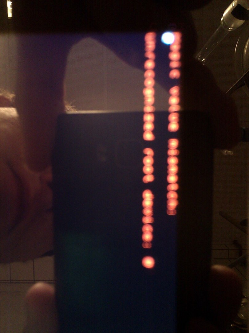

Jetzt bin ich total verwirrt!!!
Ich habe nochmals alles im cwm gelöscht (auch unter mounts.....) und hab nun plötzlich cwm recovery v4.0.1.4 wenn ich ohne micro Sd starte, mit geht gar nicht ...siehe Screenshot.

Tja du hast jetzt dein Pad platt gemacht.
Also alles auf Anfang.
1. APX und nvbackup
2. CMW flashen
3. Rom und Kernel deiner wahl flashen
4. einrichten
5. freuen
1. APX und nvbackup
2. CMW flashen
4. einrichten
5. freuen
Hier wird doch automatisch die richtige partitionsgröße erstellt für diese Rom oder? Denn genau so habe ich schon mal alles gemacht. Irgendwo muss ja ein Fehler gewesen sein.
Ob die Partitionen hinterher stimmen oder nicht hängt davon ab WAS du nvflashst. Für diesen ROM brauchst du normalerweise KEINE erweiterte System-Partition. Du kannst also z.B. Stock-Recovery nvflashen und dann den ROM installieren.
