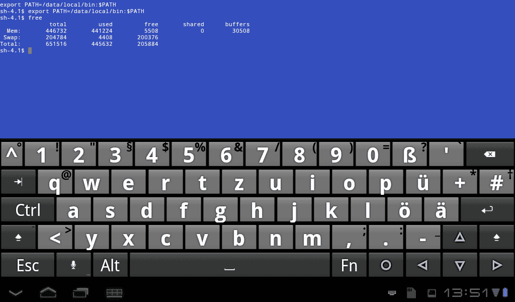

wie kann ich überprüfen ob der compcache auch aktiv ist?
eviltrooper schrieb:
hallo,
Ich zitiere aus post #2:
"Ob Compcache aktiv ist könnt Ihr in Terminal mit dem Befehl "free" Kontrollieren."
Also, Terminal Emulator öffnen, free eingeben und dann müsste in der Zeile 'Swap' ein Wert ungleich Null stehen.
(So ist es zumindest bei meinem Sensation...)
Zum testen, ob Compcache oder Swap aktiv ist gebt ihr im Terminal "free" ein.
Dann sollte in der Zeile, wo Swap steht, was anderes stehen als 0.
also bei mir zeigt er null an.
Also, bei mir zeigt er nach Ausführen des Scripts vom OP mittels Script Manager folgendes an:

mhh..
ich sehe auch nix wenn ich es mit sh -x ausführe! muss ich es erst ausführbar machen?
eigentlich nicht...
probier mal mit Root rechten.
Im Terminal "su" eingeben
